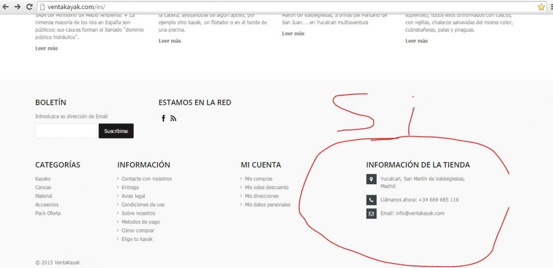

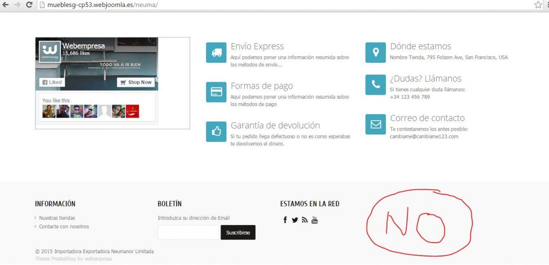

Hola amigos.
Como pueden ver en mi pack prestashop no muestra la información de la tienda en el footer, esto es desde que lo instalé ya que veo que el pack himalia no lo lleva puesto en el footer.

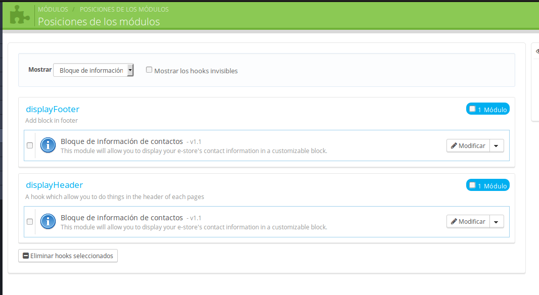

Sé que se trata del módulo "Bloque de información de contactos", el cual está instalado y activado como muestro en la tercera captura, y es precisamente eso lo que me llama la atención, que si está activado no se muestra en el footer, como si lo hace en un sitio de una tienda de cayaks que está realizada con la misma plantilla.
Pues bien, dejo capturas.

Efectivamente, el modulo que nos indicas "Bloque de información de contactos" es el correcto. Prueba a desinstalar y a volver a instalar dicho modulo.
Del mismo modo, asegurate que esta en las siguientes posiciones colocado:
Respondido : 09/07/2015 4:24 pm
Respuestas: 102
Como muestro en la siguiente captura, veo que el módulo está instalado en DISPLAYHEADER y debiera estar por lo que veo en la captura que me dejas en DISPLAYFOOTER.
Lo que no sé es como colocarlo en displayfooter.
