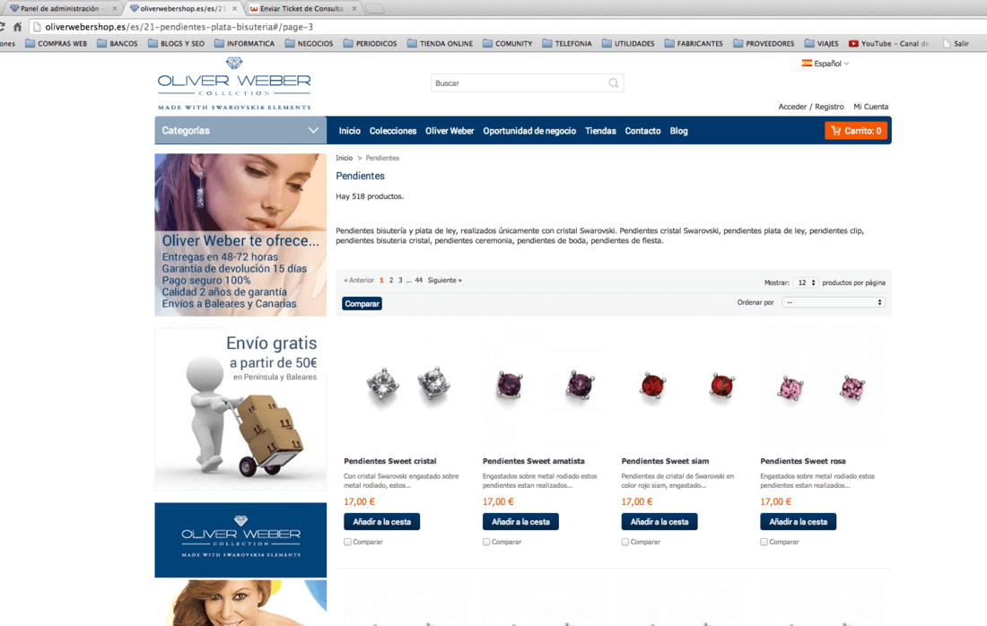

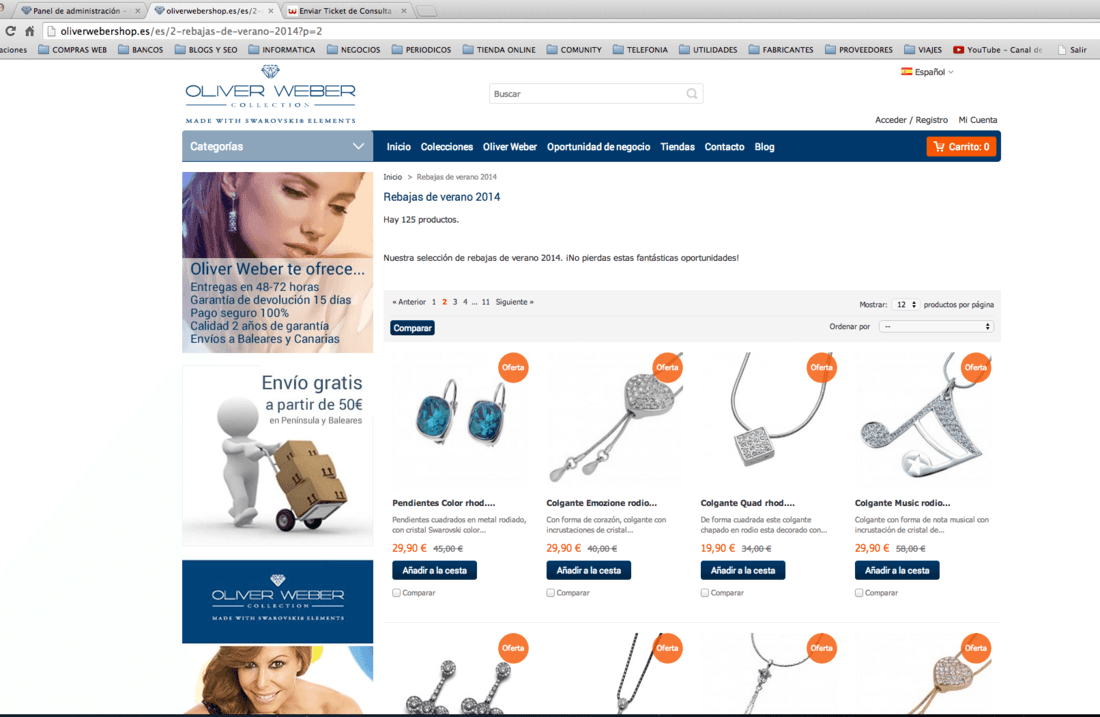

tenemos un problema en la tienda, ya que los clientes no pueden pasar a la pagina siguiente en las catgorias.
Solo la categoria Rebajas deja pasar a la paginas siguiente y sucesivas.
He observado en las url ,as siguientes diferencias, pero no se como podria arreglarlo:
http://oliverwebershop.es/es/2-rebajas-de-verano-2014?p=2
http://oliverwebershop.es/es/2-rebajas-de-verano-2014?p=3
Y en otras categorias la url sale diferencte:
http://oliverwebershop.es/es/21-pendientes-plata-bisuteria#/page-1
http://oliverwebershop.es/es/21-pendientes-plata-bisuteria#/page-3

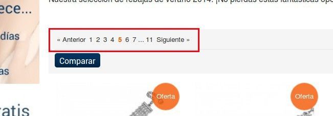

No queda claro si el problema es el paginador o las urls que se muestran en las páginas.
Yo uso el paginados y funciona correctamente, me permite ir pasando ala página siguiente con normalidad.

El problema es el paginador, y solo funciona la categoria de REBAJAS como indicaba en el mensaje.
he puesto las url, para que vierais la diferencia cuando funciona y cuando no funciona.
Repito, solo funciona el paginador en la categoria REBAJAS, en las demás categorias NO FUNCIONA.
