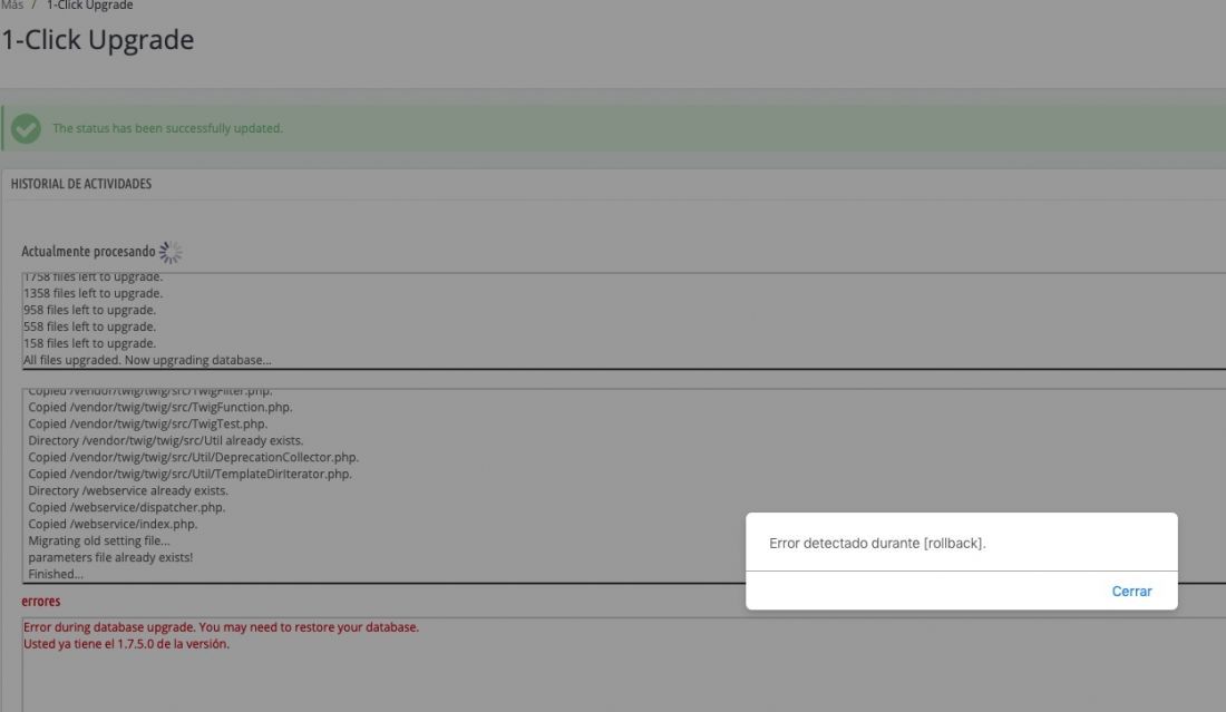

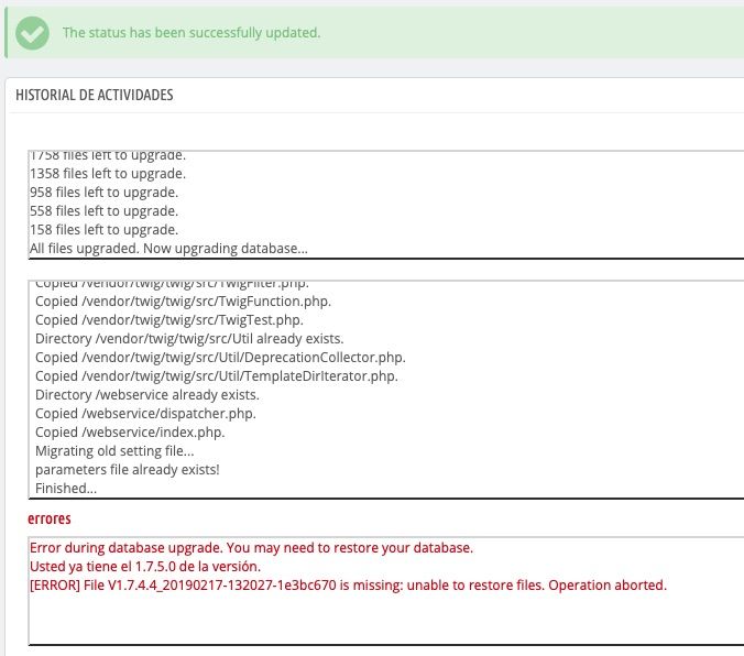

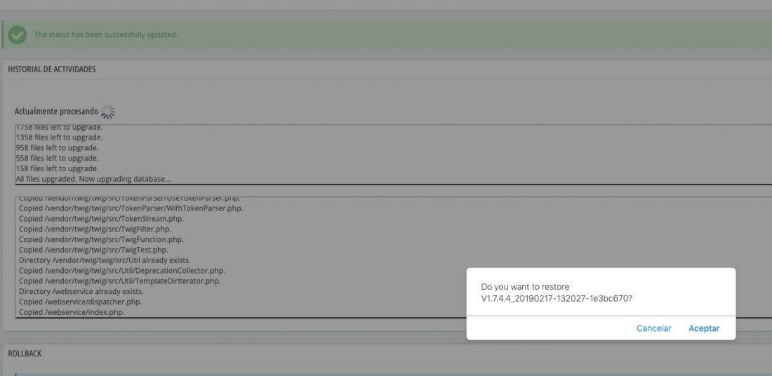

Ocurren varias cosas, primera vuelvo a un backup del 30 de noviembre donde tenia el 1.7.4.4 y después de actualizar no hay forma de entrar en el backoffice. ( adjunto primera captura de pantalla del final de la actualización a 1.7.5.0

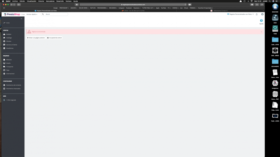

Otro tema: instalada la 1.7.4.4 no puedo acceder a la pestaña de actualizaciones de los modulo, adjunto también captura de pantalla.

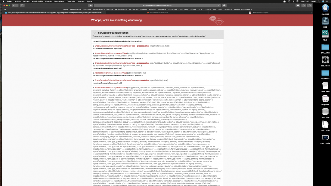

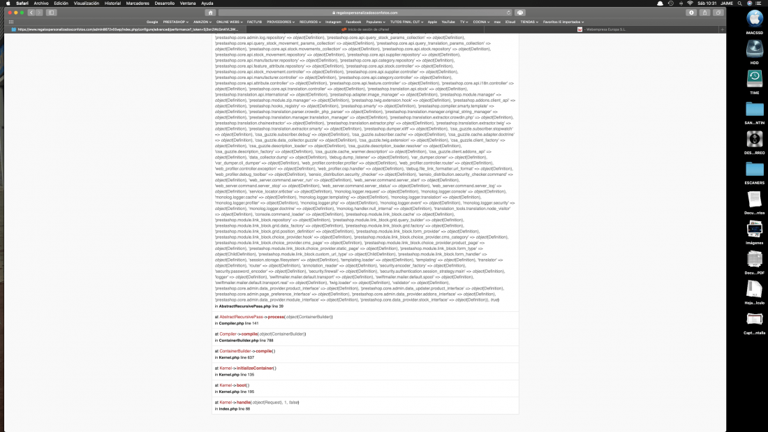

Si activo el modo debug no me abre nada, adjunto también captura de pantalla.

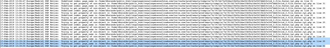

Revisando tu cuenta veo lo siguiente:
16-Feb-2019 08:28:12 Europe/Madrid] PHP Fatal error: Uncaught --> Smarty: 0():Missing '$template' parameter <--
thrown in /home/dkorando/public_html/regalospersonalizadosconfotos.com/vendor/smarty/smarty/libs/sysplugins/smarty_internal_templatebase.php on line 177
este error está documentado en prestashop y parece un bug de la version:
-> http://forge.prestashop.com/browse/BOOM-4826
-> https://github.com/PrestaShop/statsdata/pull/7

ok, pero la actualizacion segun comentas termina de hacerla bien lo que tienes son problemas con algunos módulos. ¿ los modulso son de prestashop o son de terceros ? ¿ qué módulos son los que tienes los problemas ?
Si tienes actualizaciones de extensiones, realiza primero la actualización de las extensiones y después la de prestashop.
Si ves sigues con el mismo problema después de revisar los pasos anteriores, por favor copia y pega el error que te indica ya que en la captura veo que es por SQL pero no se exactamente que error es ya que no puedo verlo ( Cosas de la Miopía 🙂 )

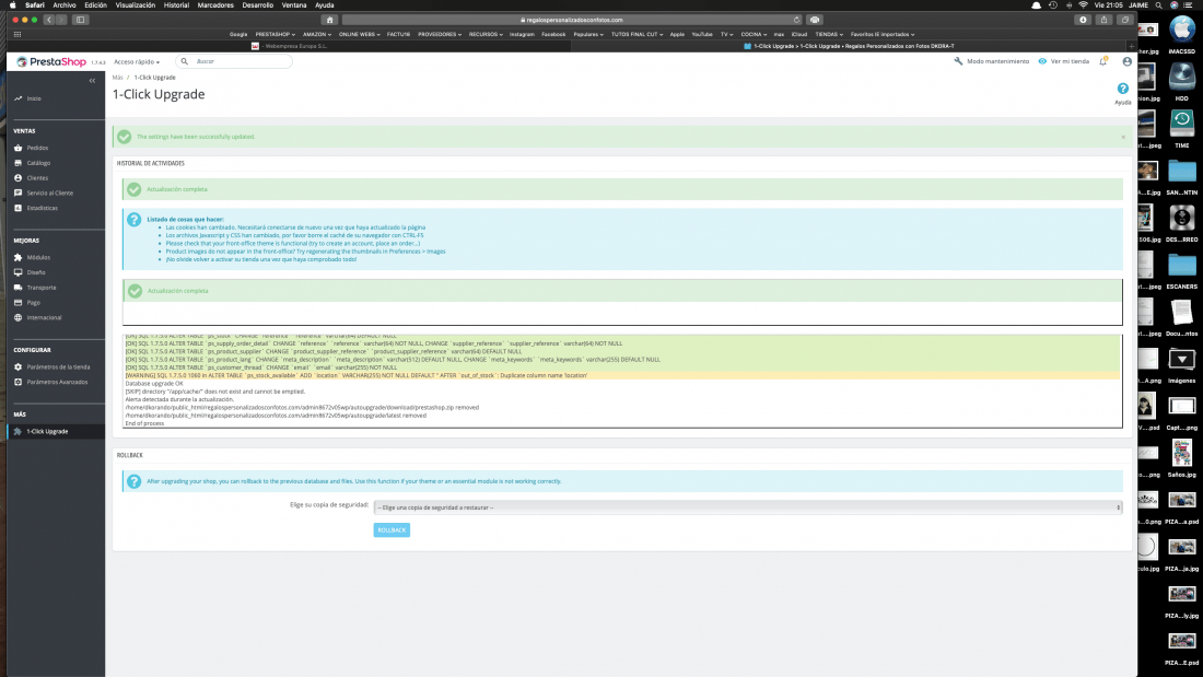

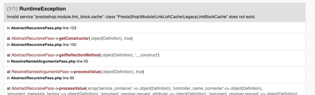

Te adjunto varias capturas, errores y los mensajes que me salen cuando actualizo. Y otro tema, tengo otra web que se me actualizo al final, es mas sencilla, pero como le de a borrar cache, se queda en blanco.
Bueno te adjunto las capturas.

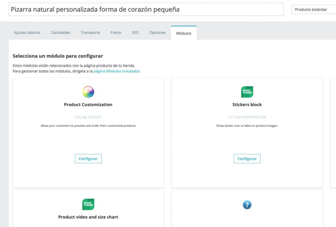

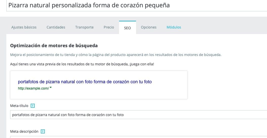

añadí un subdominio, instalé prestashop de nuevo 1.7.5.0, y con un conector lleve la base de datos de productos y tal del que esta operativo al nuevo, y funciona todo perfectamente, el borrado de cache, las urls... todo perfecto, menos lo del principio antes de liarme y es que hay modulos para personalizar cada producto que no funcionan. Solo funciona cuando lo creas de nuevo, luego intentas editarlo y no ha tu tia.
Yo creo que es cosa de la novedad del seo que han puesto en la pestaña de los productos, te adjunto capturas.
Si un producto tiene el seo bien, como la primera captura, que indica la url del producto y tal... entonces si haces click en algún de los modulos de la pestaña del producto funciona, se abre el modulo y puedes configurar. Pero en cambio, si el tema del seo de ese producto esta como ejemplo, adjunto captura 2, entonces si le das al botón de cualquier modulo no se abre el modulo, pero te sale la ventanilla emergente de " configuración actualizada" o sea que no da ningún error....
la tercera captura es la de la pestaña de configuraciones.
