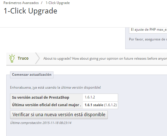

Verifica si tienes las última versión de PrestaShop desde 1-Click Upgrade. De no ser así, prueba a actualizarlo, previa copia de seguridad, para ver si se soluciona el problema.

Si, es la última 1.6.1.2...

La ultima version de PrestaShop es la 1.6.0.14. Verifica si tras realizar la actualización el problema se soluciona.
Sigue las indicaciones del siguiente articulo para realizar la actualización:

E
