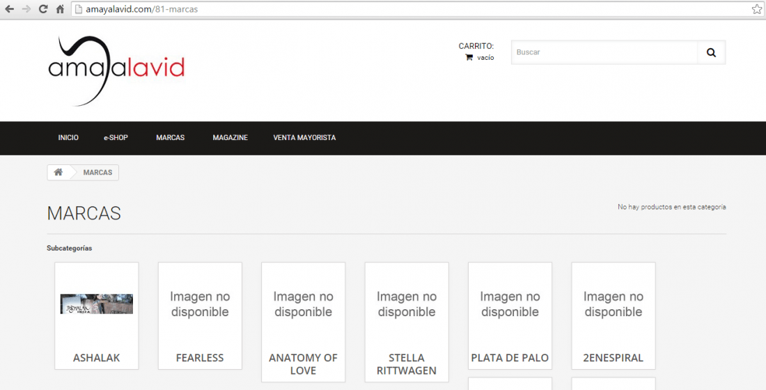

Me gustaría conseguir que al pulsar sobre una categoría no se vean las subcategorías. Pongo un pantallazo para explicarme mejor.
Se trata de que por ejemplo, cuando pulso en "MARCAS" no aparezca abajo todo el menú de subcategorías, que quede vacío.
¿Me podéis ayudar?

Haciendo pruebas en tu web veo que pulsando en ciertos enlaces como "Marcas" o "ASHALAK " solo se muestran subcategorías.
Si no vas a tener ningún productos en estas categorías no sería conveniente ocultar las subcategorías, ya que el usuario no vería nada.
En todo caso, si quieres ocultarlas edita el archivo themes/Lisitea/category.tpl y, previa copia de seguridad del mismo, elimina el siguiente código que se encarga de cargar las subcategorías:
		{if isset($subcategories)}
		{/if}

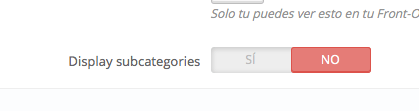

Antes de modificar lo que te comentó Pablo, prueba hacerlo desde la configuración de prestashop,
Modulos => Modulos => Busca por : Configurador de temas , luego ubica esta opción (como se muestra en la imagen ) y deshabilitala

He hecho lo que me has recomendado Jhon, pero las subcategorías siguen mostrandose.
