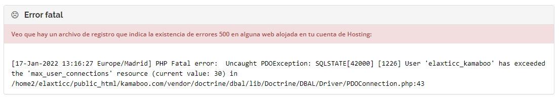

Que tal Ramon,
Desde el asistente virtual stephan he podido ver el siguiente error fatal
Veo el siguiente error con el modulo Seur que puede estar relacionado:
[17-Jan-2022 09:14:26 Europe/Madrid] PHP Notice: Undefined variable: id_status_order in /home2/elaxticc/public_html/kamaboo.com/modules/seur/classes/SeurOrder.php on line 191
Si no puedes acceder a modulos renombra la carpeta del modulo:
.- Accede a tu cuenta de cPanel -> Administrador de archivos
.- Accede a kamaboo.com -> modules y renombra la carpeta seur, por ejemplo seur_old
Revisa si con eso puedes acceder al apartado de modulos de Prestashop

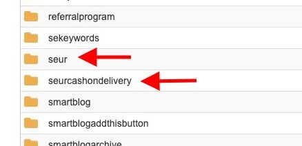

Hola Ramón.
Le pedi a un compañero de hosting que hiciera una captura de pantalla de lo que tienes en Modulos y veo que sigue con el mismo nombre:
screenshot cp5000.webempresa.eu 2083 2022.01.17 17 36 40
Renombra los dos modulos que tienes de seur.
Si tienes un 500 en al sección de modulos es porqué algún modulo no esta funcionado bien, el único que veo con problemas es el de Seur.
Otra opción seria renombrar los modulos que no sean oficiales de prestashop e ir probando hasta encontra el que este causando ese problema.
