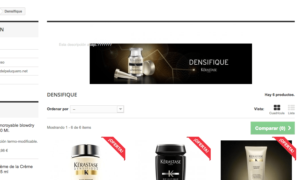

Buenas tardes.
El problema es que cuando pongo la imagen y el texto de categorias se ve solapada.
Osea que el texto machaca la imagen.
Hay alguna posibilidad de poner el texto y el nombre justo debajo de la imagen??
Adjunto imagen.

Por estructura esta imagen es parte del fondo del contenedor, que theme estas usando?
Lo más rápido sería poner un fondo al texto para que no se confunda con la imagen.
Otra opción es revisar los archivos .tpl del theme.

Bueno dias y perdon por tardar en contestar.
El tema que tengo es el que viene por defecto default-bootstrap en prestashop 1.6.1.7
El problema real es que tengo que poner los tamaños reales que la casa me dan que es como quedaria ahora.
El nombre y el texto tendria que quedar debajo de la imagen.
He probado dandole margen blanco en la parte de arriba de la imagen pero lo que hace es reducirme la imagen por los 2 lados.
Si el nombre y la descripcion quedara en la parte de arriba solo tendria que cambiar el color pero la imagen se deforma.
Un saludo y gracias.

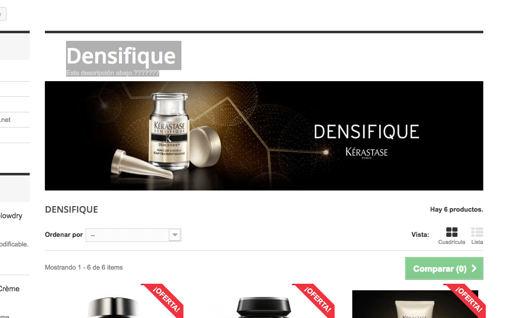

Solucionado el tema imagen Jhon Marreros.
Me diste una buena pista al decirme lo de poner en la parte del texto un fondo.
Al poner la imagen con mas altura no me di cuenta que espues tenia que ir a Preferencias/Imagenes/ y cambiar el alto de category_default.
Ahora se ajusta bien la imagen solo que como el fondo es blanco necesitaria cambiar el color de las letras a negro.
Me podrias indicar donde puedo cambiar el color si tengo que editar algun css o tpl?
Adjunto imagen.

Perdon por haber molestado Jhon Marreros.
Ya lo e solucionado.
He modificado 2 lineas del category.css del teme default-bootstrap
que estan en themes/default-bootstrap/css/category.css
he modificado el color en estas 2 lineas.
content_scene_cat
content_scene_cat span.category-name
Ahora se ve correcto y lo e dejado arriba en vez de ponerlo debajo y añadiendo un margen en la imagen en la parte de arriba ya que los textos que tengo que poner son muy pequeños.
adjunto imagen para que veas el resultado.
Un saludo, Ana.

Hola Ana.
Perfecto, quedo bien 😉
El color del texto lo puedes modificar con un poco de css pero si lo solucionaste como indicas me parece una buena opción.
