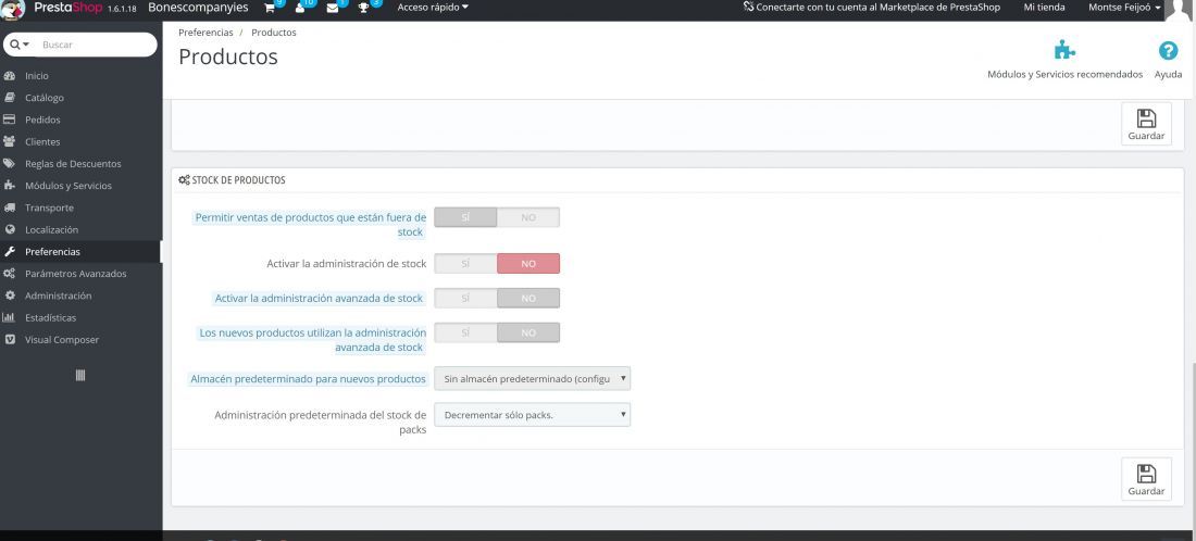

He dejado la configuración en "permitir vender fuera de stock" y " no control de stock" para que no rebaje.

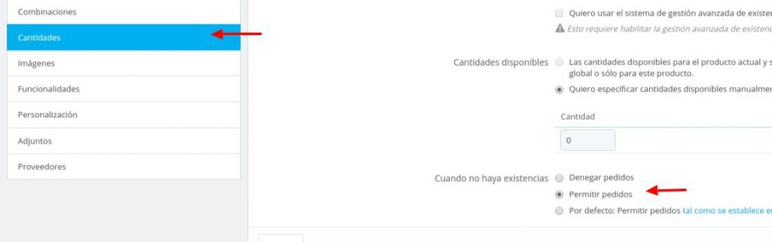

.- en el apartado " Cantidades " de la ficha del producto revisa que tengas seleccionada la opción " Permitir Pedidos " en el bloque " Cuando no haya existencias "

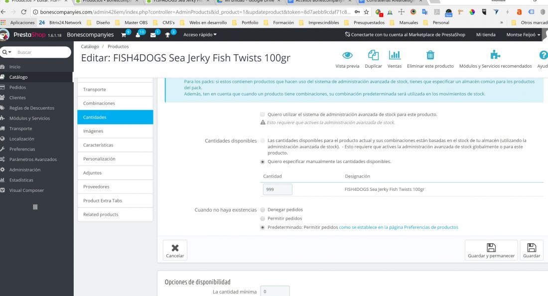

Ya lo he comprobado y te envio capturas.
Captura 3: es como tengo el modo de preferencias productos configurado en "permitir fuera de stock"
Captura 1: Es como se ve un producto a los cuales he probado mediante la SQL en lugar de ponerle 0 ponerle 999 a ver si funcionaba.

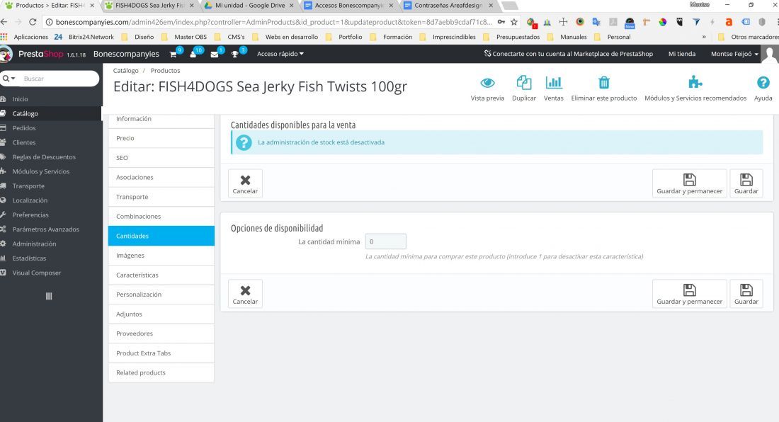

Captura 2. Es lo mismo pero con el modo "controlar stock activado para que veas los detalles"
Es omo si no actualizase los estados de stock
