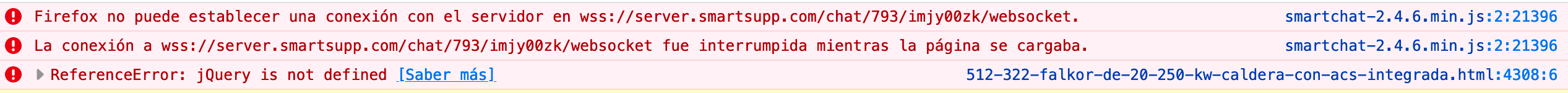

Veo que sale un error javascript, específicamente que la librería JQuery no se ha cargado, ver imagen adjunta.
Captura de Pantalla 2020 05 05 a la(s) 12.15.18
Has realizado algún tipo de optimización recientemente, podrías igual probando desactivando módulos.
Podrías probar también cambiando de theme temporalmente y verificar si te sucede lo mismo, puedes usar el theme que viene por defecto (mejor hacer esta prueba en un clon de tu sitio)

Muchas gracias, efectivamente se trata del tema, vere que puedo hacer, muchas gracias.

Podrías contactar al desarrollador del tema o a soporte técnico del mismo para que te ofrezcan una solución, quizás alguna actualización o revisa deshabilitando tus módulos, quizás se genere algún conflicto entre estos y tu tema.

Corregido, el error estaba en el theme, en ese mismo directorio, cambie el core.jr por uno nuevo que me facilito el desarrollador del teme y funciona perfectamente, muchas gracias.
