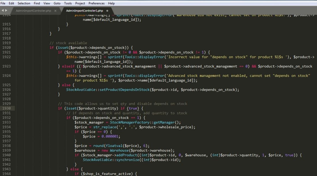

Hola, llevo un tiempo peleándome con Prestashop ya que desde una determinada actualización las importaciones de stock con cantidad 0 directamente desde el Backoffice con archivos .csv no se realizan. He probado modificando en lugar del 0 un -1 para que cuente como producto no disponible (un poco marrullero pero funciona), repasando si podía existir alguna relación entre el estado de activado(1/0) de los productos junto a la opción del Back office de mostrar productos no disponibles hasta en los foros del propio Presta en los cuales recomiendan eliminar una línea de código del archivo adminimportcontroller.php (adjunto imágenes)
(con el consecuente error 505 en mi caso).
No he encontrado más información al respecto y no se que más probar, os agradecería mucho si os habéis encontrado con este problema anteriormente ya y tuvieses alguna idea sobre el proceso. Un saludo y gracias!

Prueba a cambiar la línea que indicas por esta otra:
if (true) {
Verifica si así ya puedes importante productos con stock 0.

Hola, siento reabrir un tema viejo, pero tego el mismo problema. A la hora de cambiar la línea te refieres a toda o sólo a "&& (int)$product->quantity) {" sin comillas claro.

Tienes que eliminar toda la sección "&& (int) $ product-> quantity "

Respuestas: 9
Hola, he sustituido la secuencia por la otra y ya no me carga la opción de importar archivos csv, se queda en blanco.
Alguna idea?
Respondido : 22/08/2018 5:23 pm
Debes tener algún error de sintaxis, envía alguna captura de pantalla del código que tienes para ver como has hecho el cambio.

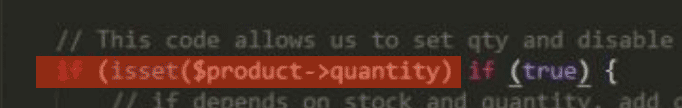

Respuestas: 9
Hola, adjunto la captura de pantalla. Creo que le puede faltar un paréntesis.
Respondido : 22/08/2018 6:09 pm
Tienes un error de sintaxis, prueba eliminar el if inicial, lo que esta marcado en la imagen adjunta.
Respondido : 22/08/2018 6:33 pm
Respuestas: 9
Hola, osea, hay que borrar la línea completa
if (isset($product->quantity) && (int)$product->quantity) {
y sustituir todo por
if (true) {
no?
Respondido : 22/08/2018 6:40 pm
Respuestas: 9
Hola, ok, todo solucionado. Perfecta la aclaración. Muy agradecido.
