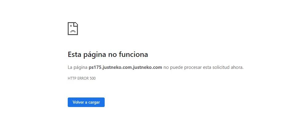

Puedes enviarnos una captura del error que te muestra cuando intentas acceder al backend del sitio web? de esta forma podemos verificar que puede estar ocurriendo
Respondido : 26/01/2021 4:55 pm
Respuestas: 65
admin
Claro, aquí está. Muchas gracias
Respondido : 26/01/2021 4:59 pm
Según tu captura es un error 500, entiendo que en tu local todo funciona correctamente, es al pasar al servidor en donde tienes problemas.
