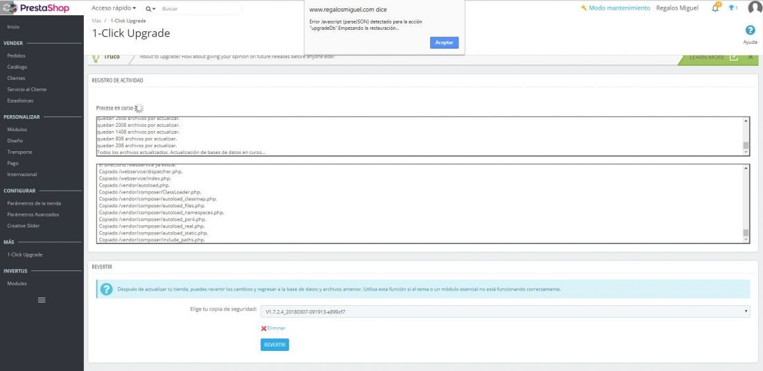

Estamos haciendo una web nueva y estabamos trabajando en la versión 1.7.2.

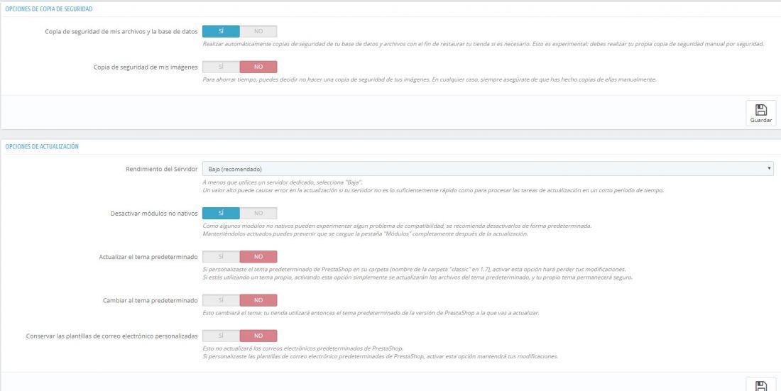

Hemos intentado actualizar a la 1.7.3. mediante 1 click upgrade y sin actualizar el tema por defecto de Prestashop tal y como podéis ver en la captura que adjunto y durante la actualización se produce un error y te indica si quieres revertir los cambios a la versión anterior.
Adjunto captura del error.
¿Hay alguna solución? Gracias por adelantado.

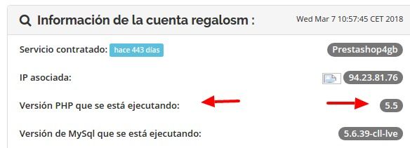

Hola Mario.
Lo primero que veo al comprobar tu cuenta de hosting, es la versión de PHP que estás utilizando, veo que tienes instalada la 5.5
La versión 1.7 de prestashop necesita tener instalado la versión 7x de PHP para su buen funcionamiento.
Puedes modificar la versión de PHP desde tu cuenta de cPanel -> Software -> Configurar PHP
Te dejo enlace a la guia donde se explican los pasos:
-> https://guias.webempresa.com/preguntas-frecuentes/cambiar-la-version-php/
Revisa si con eso se soluciona, de no ser así indicalo para que podamos seguir ayudándote.

Respuestas: 158
Hola Pepe,
Si, ya contaba con eso. En soporte y configurar PHP, tenemos indicado, que para la carpeta nueva que es donde tenemos instalada la versión 1.7.2. de Prestashop, la versión de PHP es 7.1.15
Así que creo que podemos descartar ese problema.

En tal caso no debes cambiar la versión global de php. Ya he podido comprobar que para esta web estás utilizando php 7.1, lo que ya es correcto.
El error que se produce durante la actualización parece relacionado con javascript. Haz una prueba de actualización con un navegador alternativo por si el error tuviera alguna relación con archivos js cacheados en tu navegador actual.
