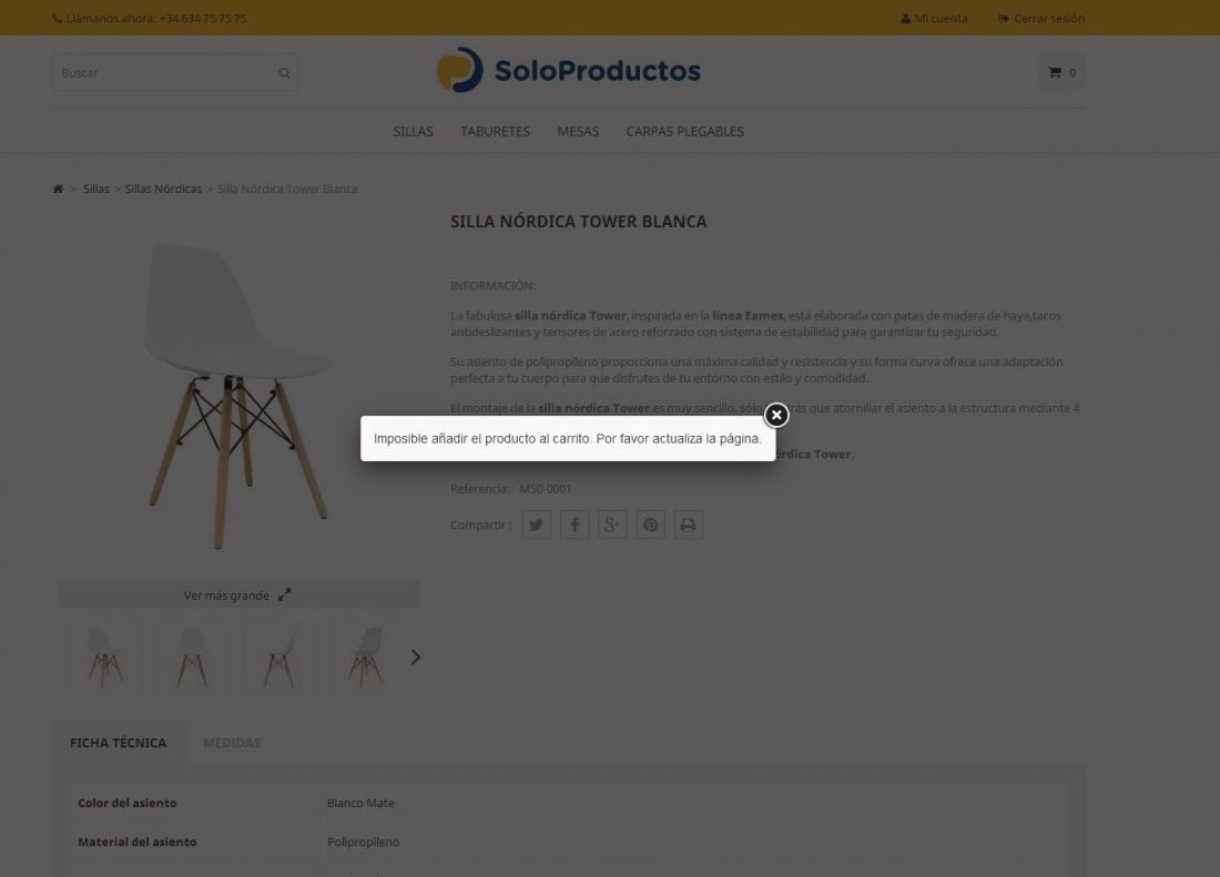

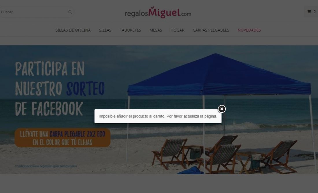

Por si sirve de ayuda me pasa en todas las tiendas de la multitienda. Y en una de ellas me aparece este mensaje en el inicio (adjunto captura).

Yo tengo ese mismo problema, pero no sé si me pueden ayudar a modificar el archivo .htaccess para probar si funciona de esa manera. En mis tiendas de vez en cuando aparece esa ventana emergente. Adjunto imágenes.
