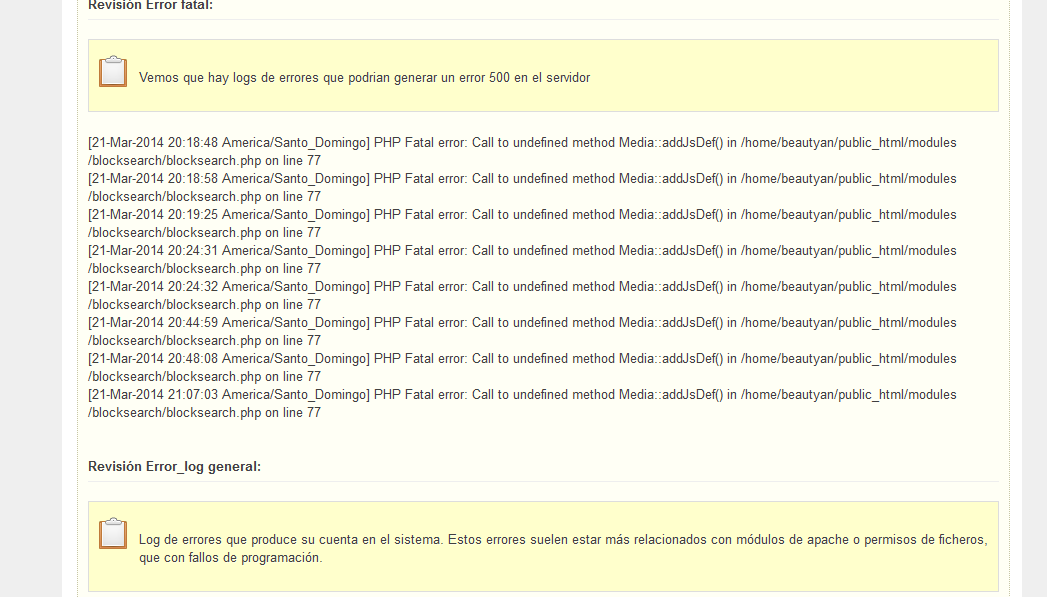

saludos, puse el favicon con la extension ico como pedia para mi pagina prestashop y ahora desaparece todo y no se muestra la pagina, hay alguna forma de resolver ese problema, pues cuando trato de quitar el icono no me permite. gracias

ya quite el mantenimiento, adjunto le envio el error que muestra.

Al parecer se ha tocado algo de manera incorrecta en el modulo, en el siguiente enlace se aconseja realizar una actualización: http://www.prestashop.com/forums/topic/317006-fatal-error-call-to-undefined-method-mediaaddjsdef-in-varwwwmodulesblocksearchblocksearch/
Prueba desactivando el modulo que estabas modificando para ver si se muestra la web.

es que yo no he puesto ningun modulo, simplemente puse un icono de favicon y ocurrio este error, al parecer no me esta entendiendo, y lo que me acaba de enviarn o puedo resolverlo., no puedo actualizar a 1.6 porque ya lo hice tuve que quitarlo porque todo se daño. hay alguna otra forma de hacerlo , porque como le explico , solo puse una foto de favicon con extension ico y paso eso. lo que me envia ahora no puedo hacerlo porque no puedo actualizar.

Verifica si se soluciona renombrando el directorio blocksearch que se encuentra en el directorio modules por blocksearch_old para verificar si se muestra la web.
Yo descarto que ese haya sido el problema, en todo caso puedes verificar restaurando a una versión anteriormente mediante cPremote: https://guias.webempresa.com/preguntas-frecuentes/gestionar-copias-seguridad-superbackup/

cambien el nombre del archivo a blocksearch_old, y verifico que la pagina se muestra las demas categorias y secciones cms, pero cuando le doy a entrar a la parte frontal de inicio no se muestra. que se puede hacer ahi,m pues no ya hice una restauracion y hoy realice demasiados cambios y eso se me borraria como me paso anteriormente, solo es la parte de inicio que no se muestra ahora. puede verlo si puede. adjunto como da stephan el error

La captura que adjuntas es un error distinto que hace referencia al slider.
Me comentan desde soporte que realizaron un cambio y ya es posible ver la web.
