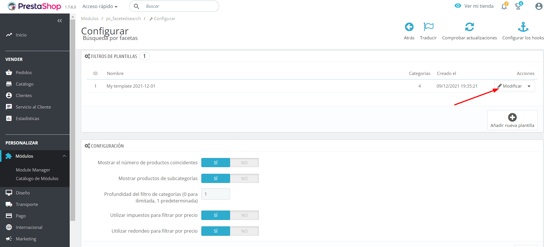

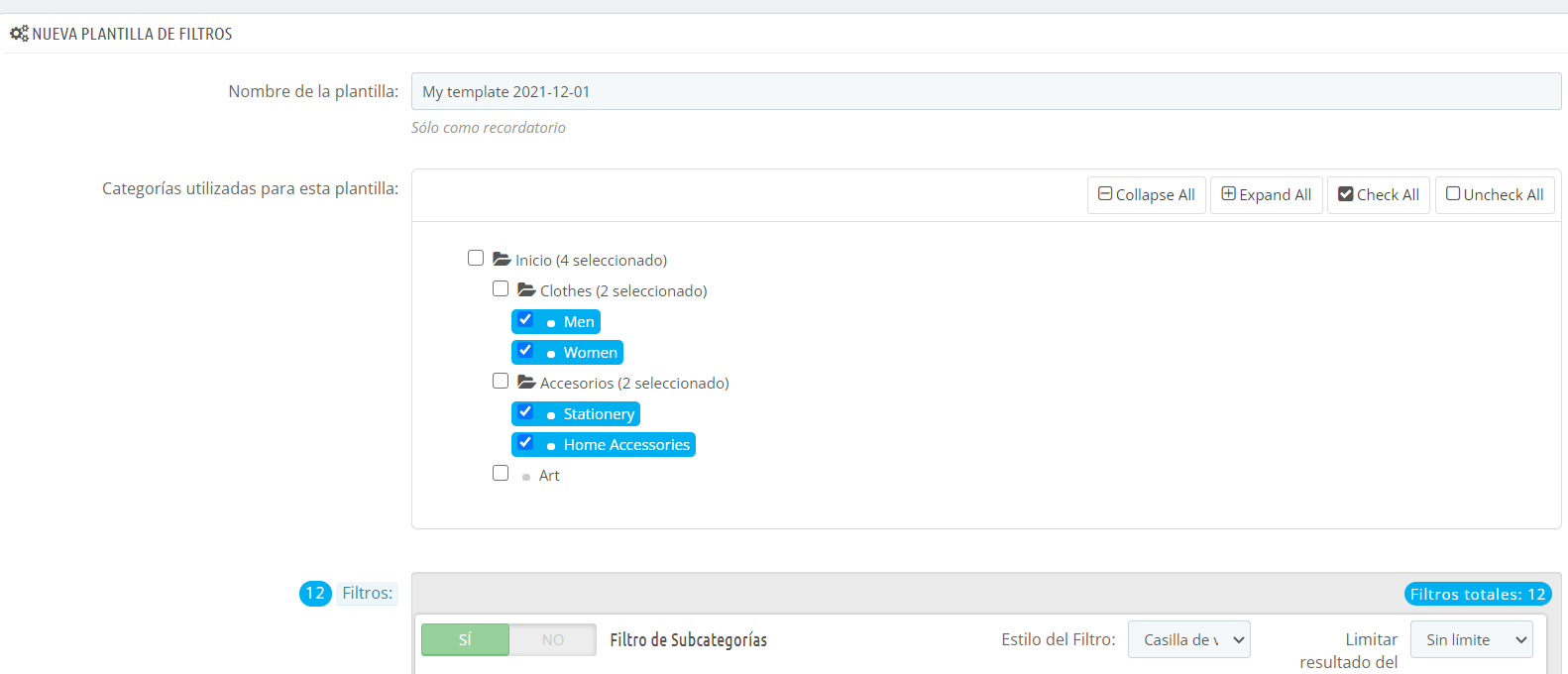

Hola Berta,
Esto es algo de prestashop, con el modulo de navegación por facetas puedes crear filtros y decidir donde buscar, pero si un usuario hacer clic en la categoría principal esto mostrara los productos incluidos en las subcategorías
Screenshot (91)

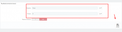

Lo que puedes verificar es si tu menú te permite crear enlaces sin apuntados a ninguna URL para que así cuando una persona posicione el puntero sobre una categoría no puedo ir a ninguna página si no haciendo clic en las subcategorías especificas
Screenshot (92)
Ten en  cuenta que todo depende del módulo de menú que uses el cual te permitirá configurar algunas opciones o otras no
