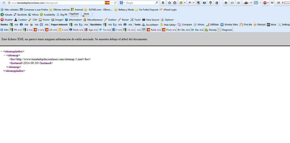

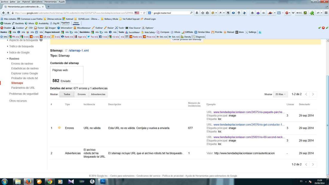

Yo tenia un sitemap con 677 errores y 1 advertencia, al hacer la actualización de prestashop de 1.4 a 1.6, una empresa ha echo como una redirección del sitemap.xml al sitemap-1.xml.
Generando asi en el sitemp.xml una redirección o localización para google que el sitemap esta en sitemap-1.xml, asi no da errores el sitemap.xml pero en cambio en el sitemap-1.xml estan todos los errores que habia antes en el sitemap.xml
Para que os aclareis más, os dejo dos caputaras de pantalla.
Mi pregunta es la siguiente: ¿Por esto google nos penaliza y el SEO sera pesimo? ¿Cómo podía arreglar este problema?

Con el módulo cuando generabamos el sitemap salian esos 677 errores y de esta manera, no se sí lo han echo para engañarme o no pero = se generan en sitemap-1.xml los 677 errores.
¿Qué debo hacer ellos me dicen que los 677 errores es el cache de google? Pero la verdad no estoy seguro de esta respuesta y queria otra respuesta de otro profesional.
