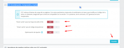

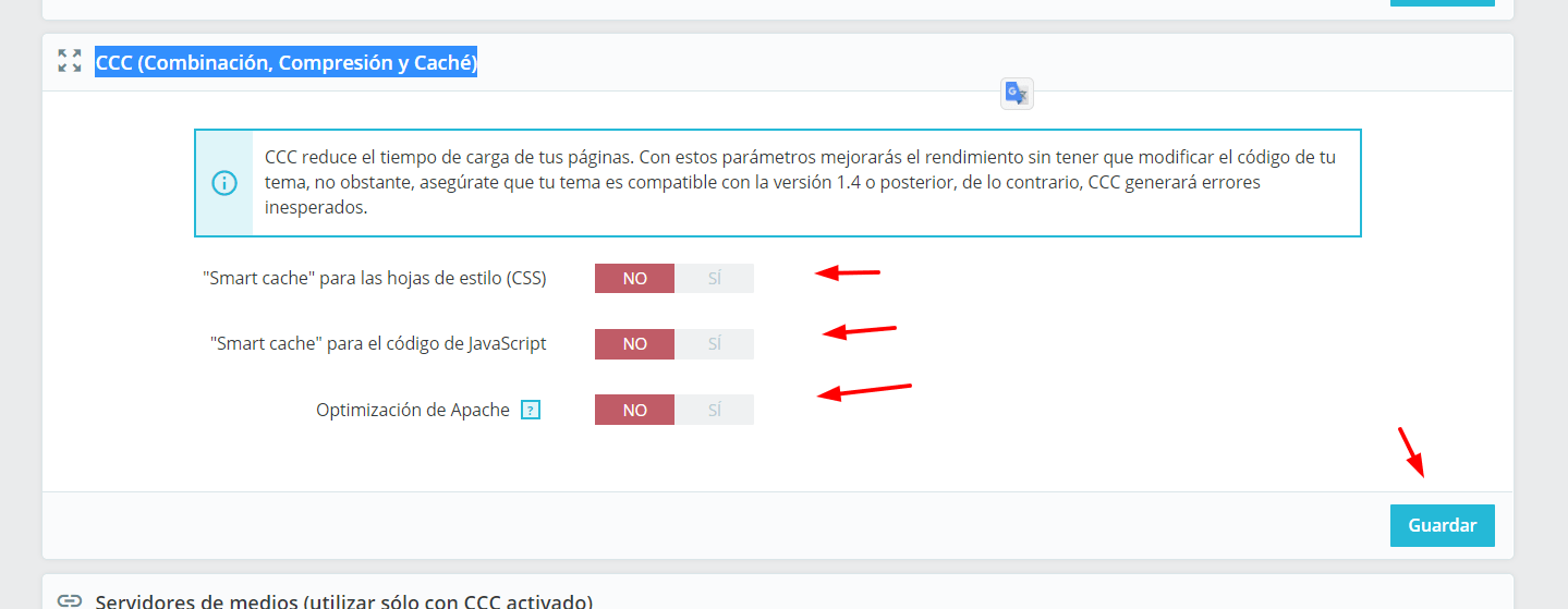

Comprueba si tienes las cache y minifaciones habilitadas en tu sitio web y desactívalo, luego borra nuevamente la caché de tu sitio web. Puedes comprobar esto en el apartado de Parámetros Avanzados -> Rendimiento -> CCC (Combinación, Compresión y Caché)
Screenshot (55)
Respondido : 08/06/2021 3:16 pm
Respuestas: 24
@karen Gracias, ya lo he hecho pero sigue igual...

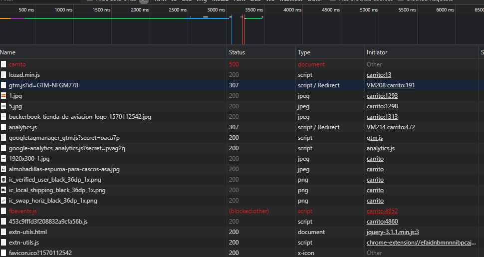

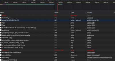

No logro ver el error dentro del sitio web, lo único que noto al cargar la página de carrito es que se genera un bloqueo por parte del navegador
Comprueba si tienes algún otro módulo que esté ocasionando el conflicto, puedes probar desactivar cualquier módulo externo que no sea requerido por tu tienda y verifica si al hacerlo se muestra la información de forma correcta
