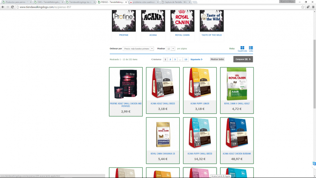

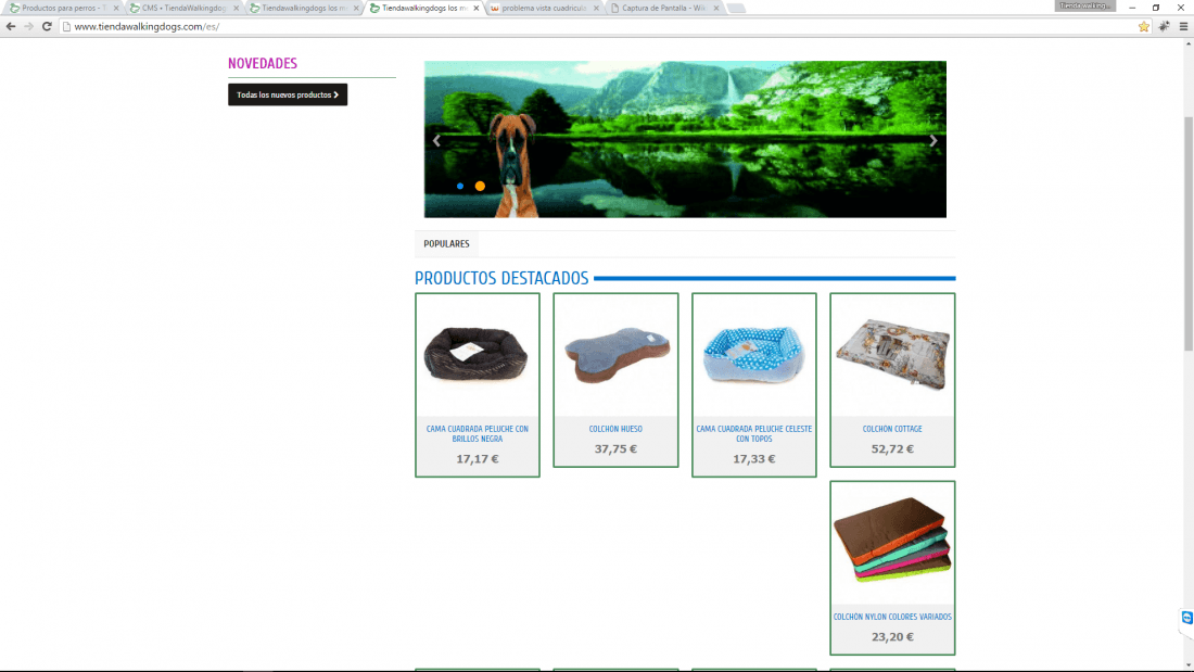

Respuestas: 154
hola buenas
captura 1 pagina principal Productos destacados tal y como se ve en la imagen
captura 2 ir a perros-comida para perros- pienso
si hago clic en cuadrícula o vista lista se ve bien, míralo antes de hacer clic en estos botones
he probado en diferente explorador, si tu lo ves bien por favor enséñame una camtura
Respondido : 17/06/2016 2:51 am
Veo que el problema se presenta solo en Chrome, prueba a eliminar solo este código:
ul.product_list.grid > li.first-in-line {
     clear: none!important;
