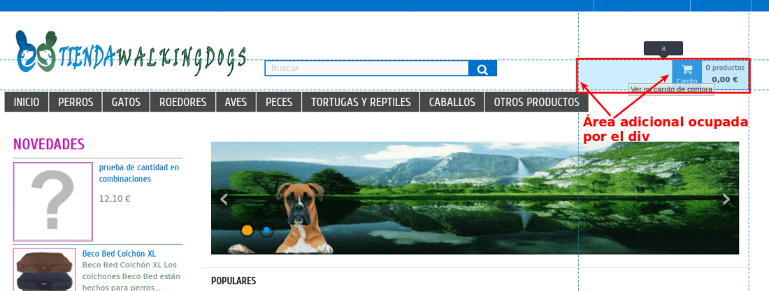

Hola Alejandro,
El problema que yo detecto es que has debido hacer cambios en el carrito, en el comportamiento visual (CSS) y ahora el área horizontal del mismo es mayor que la que físicamente ocupa el rectángulo que pinta el carrito.
Esto provoca que el área izquierdo bajo influencia del evento on-mouse sea mayor que el espacio ocupado por el carrito al ver la Tienda.
Tendrás que revisar que estilos CSS modificaste y revertir el cambio o ajustar mejor el espacio horizontal.

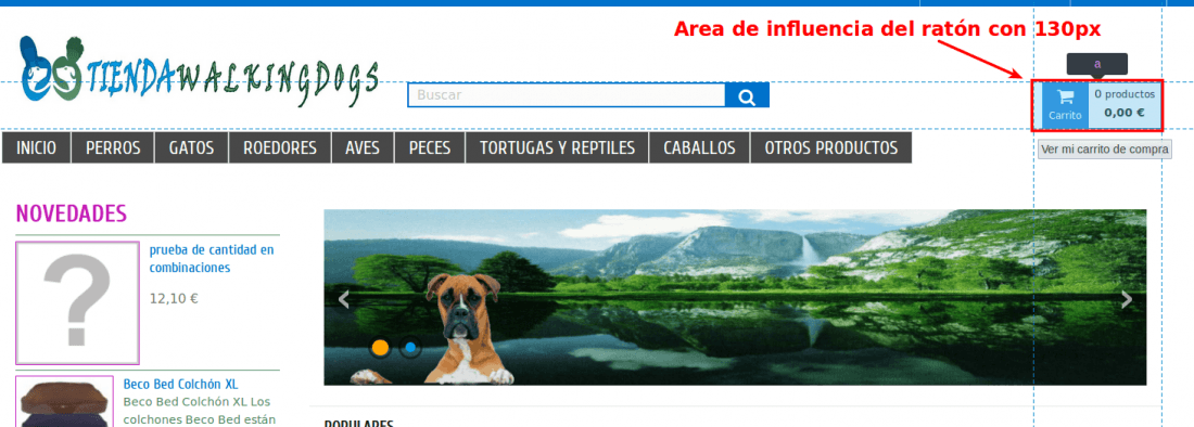

Hola Alejandro,
El box (rectángulo) que pinta el carrito mide 123 x 47 pixel.
Pero tu le dices en la hoja de estilos blockcart.css, en la línea 13 que mide 270px de ancho:
.shopping_cart {
    width: 270px;
Esa medida de 270px es la que provoca que el área de influencia del evento de ratón mouseover tenga un área de 270 pixel en lugar de 130 pixel que seria lo ideal.
¿Has probado a cambiar ese valor por 130px por ejemplo?
