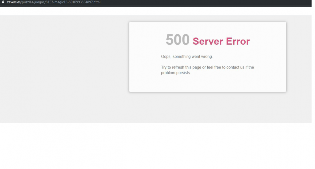

Últimamente estamos constantemente encontrándonos con errores 500 en el sitio web. Hemos revisado el log de errores pero creemos que no hay nada que deba causarlos ¿podriaís echarnos una mano? No sabemos qué más mirar...Gracias

Gracias por la pronta respuesta. Por lo que vemos no hay un patrón, salen sin más cuando se intenta acceder a algún artículo o página e incluso por momentos no podemos ni siquiera acceder al backend.
Tras pasar Stephan no lanza ningún error y en el log de errores solamente encontramos warnings por el cifrado Rijndael que no deberían estar ocasionando este problema.

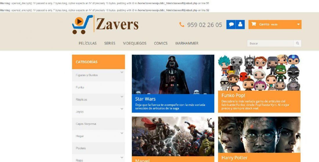

Rwe sugiero activar el modo debug, de esa manera cuando el error 500 aparezca se nos darán mas detalles del mismo y así podremos sugerirte alguna solución. Para activar el modo debug dirígete al administrador de archivos de cPanel, abre la carpeta config, crea una copia de seguridad del archivo defines.inc.php, edítalo cambiando la línea que dice:
define(‘_PS_MODE_DEV_’, false);
Por:
define(‘_PS_MODE_DEV_’, true);
Gaurda cambios y listo.

Con el modo debug activado no se puede acceder al backend y no funciona bien el sitio web. Adjuntamos captura del mensaje que lanza, que es el warning de Rijndael.

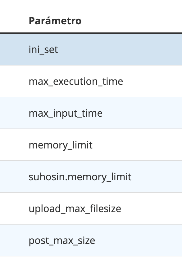

Posiblemente tenga que ver con los parámetros de PHP, podrías probar duplicándolos, desde el Cpanel de tu cuenta de hosting, en la sección de Aplicaciones tienes una aplicación llamada Configurar PHP, ubica los parémtros PHP y prueba aumentando los que tienes.

Gracias. Tras ampliar los parámetros PHP y vaciar el log de errores subimos el archivo de log tras navegar un poco por la web.
