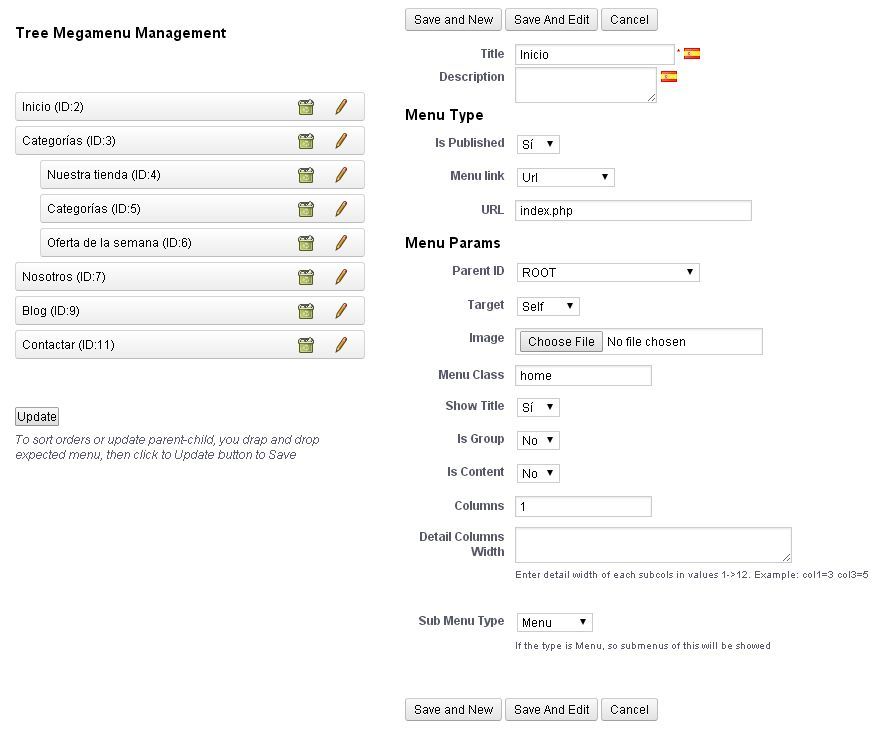

Adjunto configuración del megamenu...
Respondido : 22/04/2014 5:58 pm
En la captura de pantalla que has enviado veo que para el parámetro URL del elemento de menú "Inicio" está puesto el valor index.php en lugar de lo que te había comentado (la url de tu web).
¿No te ha dejado guardar este cambio o no lo has aplicado todavía?

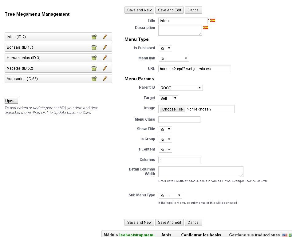

Es que da igual lo que ponga ahí, no funciona!!!
Adjunto pantallazo con la configuración como tú dices...pero ya te he explicado anteriormente, y puedes comprobarlo tú mismo, cómo NO funciona.

Revisando la captura de pantalla que has enviado veo que no has puesto el valor correcto en el campo URL. Aunque has puesto la dirección de tu página web te falta poner el http:// delante. Si no se pone, el menú interpreta que esto es un enlace relativo.
Respondido : 23/04/2014 2:00 pm
Respuestas: 373
OK, está!!!
