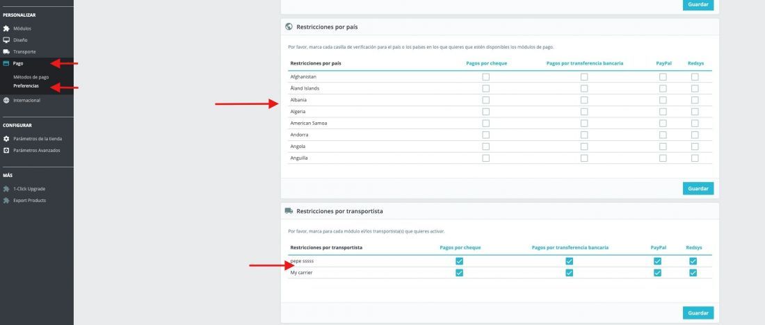

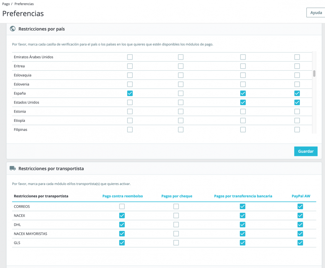

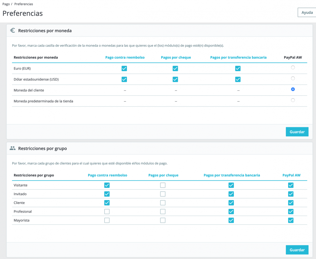

Hola Pepe y muchas gracias por tu respuesta.
Esos parámetros ya los había mirado y están bien, te adjunto unas capturas.
