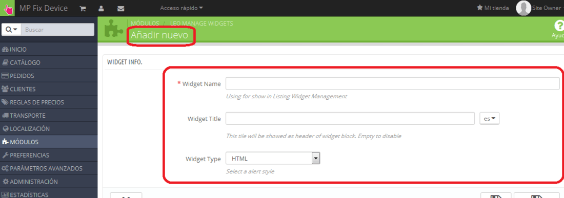

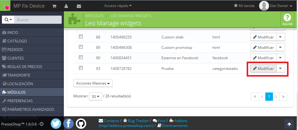

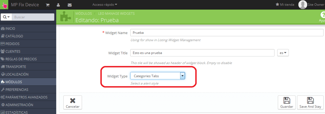

Tengo la sensación de que el panel de control que gestiona el Leo Manager no funciona correctamente en mi sitio. Estoy intentando publicar un widget sencillo (un "hola mundo" en HTML). Por un lado me he dado cuenta que en el formulario para editar los widgets (Módulos > Leo Manage Widgets ), cuando quiero modificar el tipo de widget el formulario pierde el resto de los campos como si fuera un nuevo widget en lugar de la edición del anterior (imágenes adjuntas 1,2 y 3).

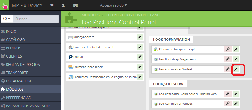

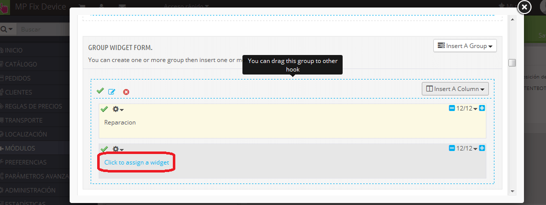

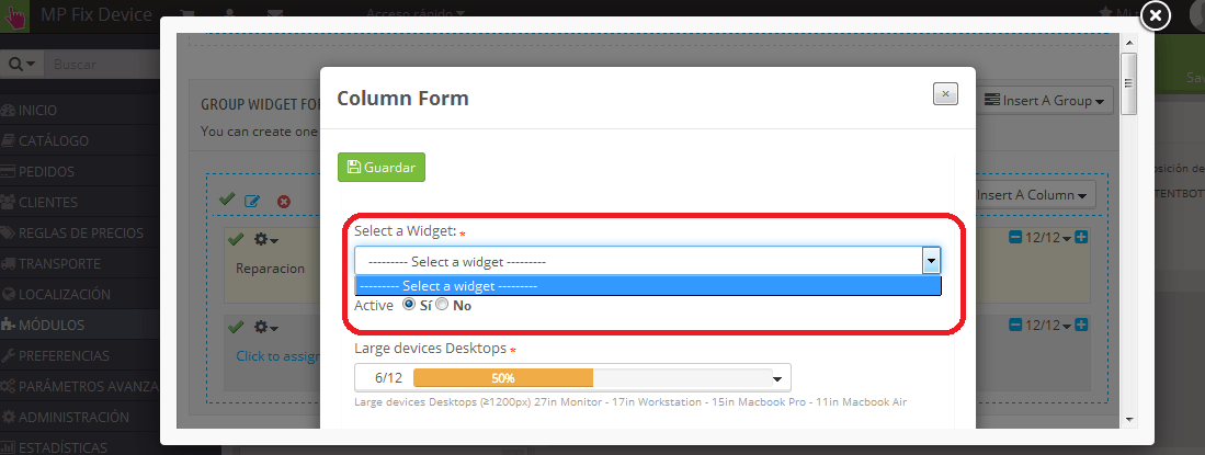

Pero el mayor problema que tengo es la publicación en el front-end. Lo estoy intentando publicar desde Módulos > Leo Positions Control Panel y desde allí administrando el apartado en el hook en el que lo quiero colocar (ver imagen adjunta 4). El problema es que una vez localizada la posición (bajo el módulo Reparación que muestra un banner con las marcas en la parte superior de mi web), añado una columna que ocupa todo el ancho, hago clic en asignar el widget (imagen 5) y en desplegable para seleccionar el widget aparece vacío (imagen 6). ¿No debería aparecer aquí un listado con los widgets creados?

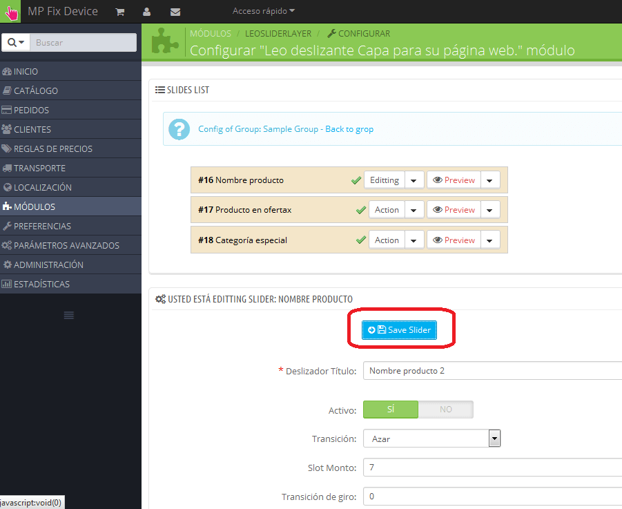

He detectado otro problema similar en el módulo Leo Slider Layer (aunque no sé si debo abrir otro hilo en el foro). Cuando intento editar los datos de una diapositiva o crear una nueva el botón "Save Slider" (imagen 7) no hace nada (pone javascript:void(0)). He eliminado caché, reiniciado navegador y equipo sin éxito.
Instalé el prestashop y actualicé automáticamente los módulos que pedían ser actualizados. ¿Puede venir de ahí el problema? Estoy considerando reinstalar el sitio completo y empezar de cero 🙁 .

Gracias por vuestra respuesta. Al final he optado por eliminar completamente la instalación anterior de prestashop y realizar una instalación limpia (ya que estábamos empezando con el proyecto).
Tal y como sospechaba, alguna de las actualizaciones de los módulos estaba produciendo el mal funcionamiento que os reportaba. Con la nueva instalación de Prestashop 1.6.0.6 SIN actualizar módulos ya funciona tanto el posicionamiento de los widgets en el lugar que necesito como el slideshow.
