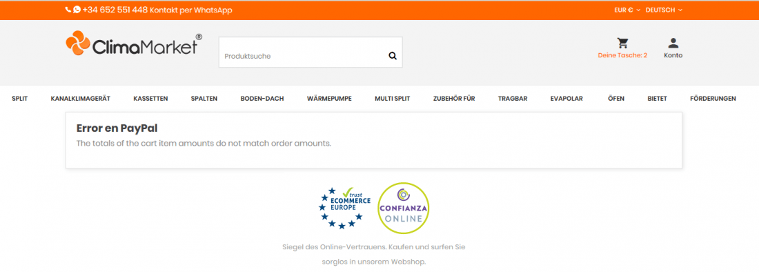

Hola a todos tenemos un problema con Paypal, aunque no se si sera con ellos, con el presta, o con algún otro modulo, el caso es que en productos de mas de 1000 euros no continua el proceso de compra y nos da un error, os adjuntare pantallazo del mismo.
En cualquier producto de menos de 1000 euros el proceso funciona correctamente, le das a comprar aunque hallas comprado 10 de 999, te redirige a la pagina de Paypal, para que inicies sesión etc
Pero en el momento que hay un producto de mas de 1000 euros, nos da el mensaje de error, que adjunto, y no nos redirige a la pagina Paypal con lo que solo por eliminación tiene que ser fallo nuestro ya que en Paypal no llegamos ni a iniciar sesión.
Aun asi hemos llamado a Paypal y nos han comentado que no tenemos ningún tipo de limite, alquien tiene alguna idea de por donde pueden ir los tiros??
Gracias y un saludo

Respuestas: 42221
Hola enrique.
Por lo que veo es un problema común en Paypal y tiene información:
->Contenido solo visible a usuarios registrados
Respondido : 27/09/2019 4:23 pm
Respuestas: 56
Gracias por la información pero no acabo de entender como resolverlo, alguien tiene alguna idea de como solucionar esto??

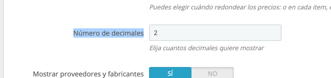

Respuestas: 42221
Hola Enrique.
El problema es del plugin de paypal, de todas formas revisa lo siguiente:
.- Accede a preferencias -> general
.- Comprueba la opción " Números decimales " que no tengas un valor a " 0 "
