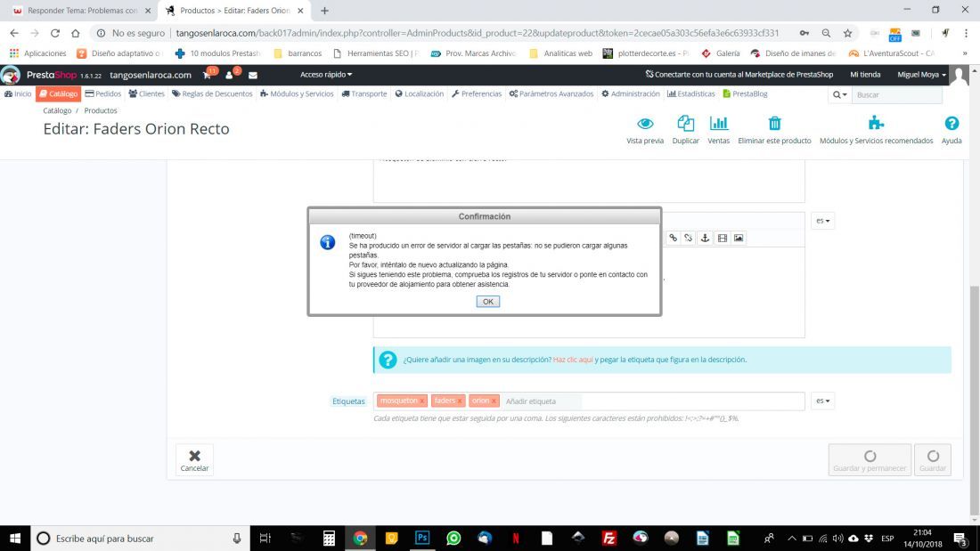

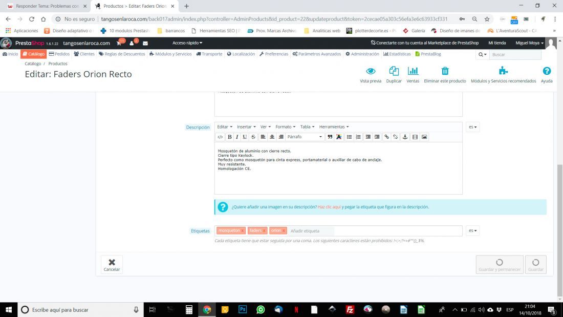

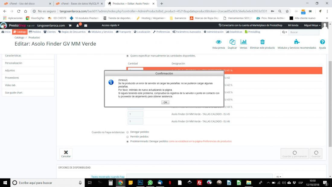

Este TIMEOUT, nos lleva ocurriendo desde el día 1 de Octubre aproximadamente. Ocurre casi siempre al abrir un producto para su edición desde el backoffice.
Cuando clicamos en un producto, se abre muy rápido la nueva ventana, pero observamos que el botón de guardar, permanece en carga ( me refiero a esa animación que indica que está cargándose la pagina).
El tema es que esa animación no para en un buen rato, y seguido de esto.... ZAS!! aparece la pantallita....
Desde la actualización, no nos ha vuelto a ocurrir en ningún otro punto de todo el backoficce.... pero antes... me ocurría al cargar la pestaña de módulos ( no todos), al intentar cargar facturas.... y en otros apartados.
Es por esto que pensamos en un primer momento que podía ser cuestión del servidor, pero como te comenté antes, tenemos el TPV del mostrador de nuestra tienda física, que hace consultas continuamente al servidor y a la base de datos, y no ha dejado de funcionar. Y de hecho, estos días estamos creando nuevos productos desde la aplicación de escritorio " store manager".
Te adjunto un par de capturas, ahora tan solo a tardado unos 30 segundos en saltar el timeout.... es algo curioso.
Una vez le pincho con el ratón sobre el botón de OK, continua cargando... con un desencadenante incierto, unas veces, carga la pagina completamente, y otras vuelve a saltar en otro TIMEOUT.
