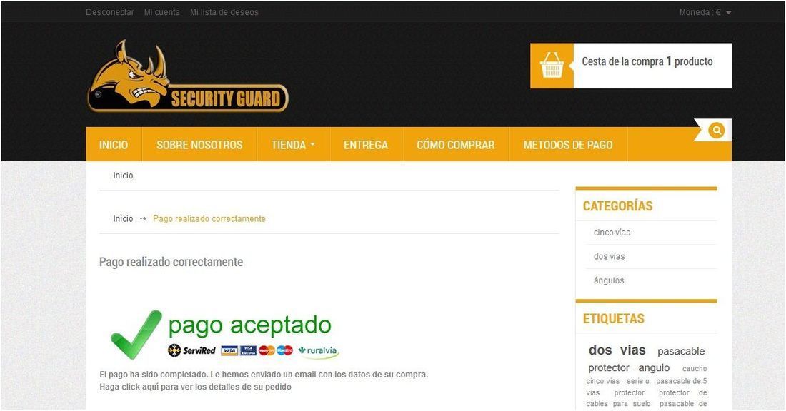

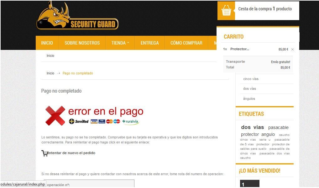

Hola tengo un problema con la URL de retorno de la pasarela de ruralvia, está configurado perfecto pues funciona en entorno pruebas y en entorno produccion pero cuando la compra finaliza la pasarela no retorna correctamente a mi web, yo creo que puede deberse las url amigables pues el index visitado desde cualquier CMS da error 404, solo se puede volver al index desde el logo :
debería redireccionar o bien a :
www.elpasacable.com/pago_correcto.php si es correcto
o bien a :
www.elpasacable.com/pago_error.php si no es correcto
y lo que hace es redireccionarme a la pagina 404, incluso en el tpv virtual viene una URL Y URL+ notificacion y ahí le he puesto el index de la web

perdon equivoque las rutas:
http://www.elpasacable.com/modules/cajarural/pago_error.php
http://www.elpasacable.com/modules/cajarural/pago_correcto.php
Respondido : 17/01/2014 12:48 pm
