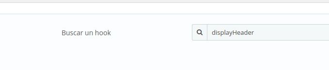

Comprueba el modulo que tienes añadido como menú en posiciones de los módulos.
.- Accede a Módulos -> posición de los módulos
.- En la opción " Buscar un hook " añade " displayHeader "
.- Revisa los módulos que tienes instalados en esa posición.
.- Si no esta el modulo en esa posición lo añades pulsando en " Insertar un Hook "
Módulo: Busca el modulo Mega Menu
Mover a: displayHeader
Con estos pasos tendrás añadido el menú en esa posición.

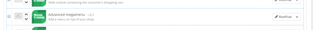

El modulo no responde porque no es de esta tienda. Todo viene deribado de la migración de un a tienda que pertenecia a una instalacion multitienda. Al aislar una tienda, esta muestra el megamenu en el front tal y como se ve en la original, pero en el back no hay correspondencia.
El modulo esta en el hook, pero lo que se ve en el front no se corresponde con lo que veo en el back.
Es más, para que veas que no hay conexión, ahora mismo están activados los modulos MegaMenu y AdvMegaMenu, que son dos modulos diferentes de menu disponibles en el theme, y solo se ve uno, pero que se entienda que este que se ve no es el que debiera tampoco.
Si hago esto mismo en la web original, se ven los dos menus uno debajo del otro.
