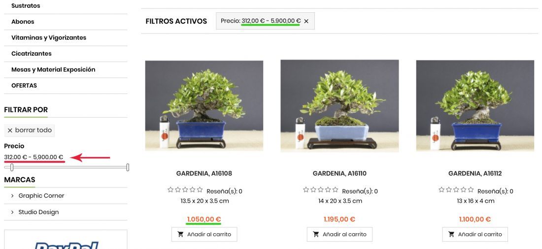

tengo bien configurado en mi tienda la coma para los decimales y el punto para los miles.
Pero cuando pongo filtros, en los filtros no sale bien la configuración.
Adjunto captura de pantalla para que veáis qué es lo que sucede.
¿Sabéis cómo puedo solucionarlo??

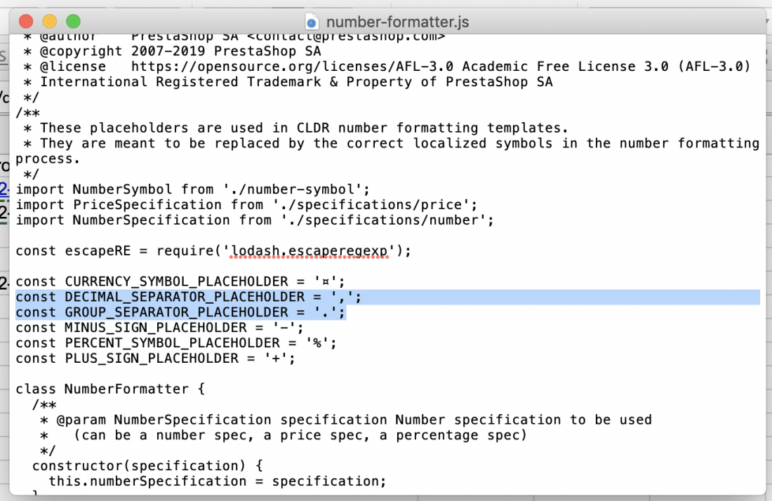

Hola Pepe,
he cambiado el archivo indicado (adjunto captura de pantalla) pero sigue mostrando en el filtro de precio la coma como separador de miles y el punto como separador de decimales...
No ha surtido efecto!
