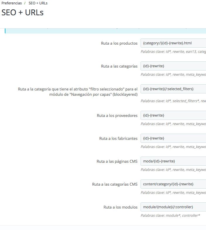

Adjunto pantalla de las rutas de SEO + Urls de Prestashop, no veo el problema ahí.

Ha sido de utilidad, son buenas opciones para eliminar el ID de las URLs. Con esta información puedo resolver un problema, pero no he visto nada para solucionar los Guiones Bajos de las URLs de nuestro BLOG.
Estos guiones se crean automáticamente después del ID, y viendo el módulo del Blog no hay opciones de Rutas para cambiar el guión de bajo a medio. Desconozco si algunos de los módulos SEO que se compran, también dan la opción de construir una URL amigable del blog (eliminando ID y en este caso Guión Bajo).
El Blog de nuestra web, parece independiente del Prestashop SEO + Url's.
