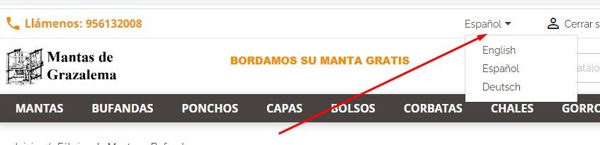

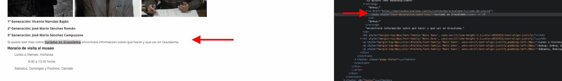

He recibido un reporte que dice que varias del sitio web tienen enlaces desde https a http. He visto las URL y son páginas CMS, concretamente el error se produce al cambiar de idioma como he podido ver en la captura adjunta.
Sabéis qué archivo tendría que editar para arreglarlo? o qué solución alternativa se os ocurre?

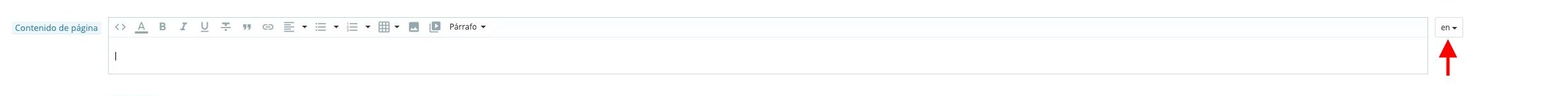

Tienes que editar esas páginas y seleccionar el idioma que quieres modificar:
screenshot mary52.webempresa.eu 2021.04.06 15 43 07
Buscas el enlace que quieres modificar, lo editas y cambias la URL.

Hasta ahí llego. Lo que necesito sería editar el enlace del cambio de idioma pero en el Frontoffice. Adjunto captura. La pregunta es cómo puedo editar esos enlaces de cambio de idioma en páginas CMS?

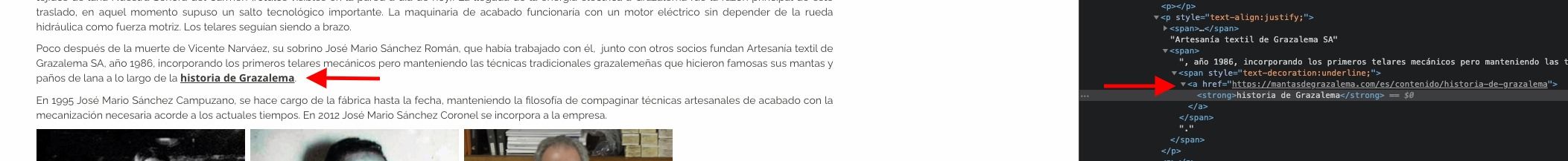

Lo que muestras en primera captura:
18483 captura
Son enlaces internos que tienes en esa pagina, hay que editar la pagina y modificar la URL desde Diseño -> Paginas:

Debo de estar ciego porque no lo veo ;))

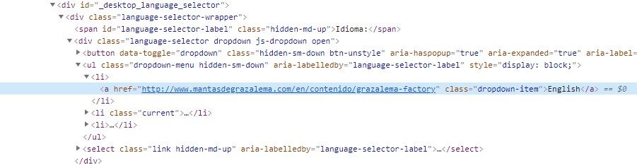

Por ejemplo en la URL que me envías https://www.mantasdegrazalema.com/es/contenido/la-fabrica si abres la pestaña para cambiar el idioma y le das al botón derecho inspeccionar verás que sale una URL a otro idioma con http. Esta es la que queiro cambiar, la del cambio de idioma.
Más abajo en el texto si en cualquiera de los dos enlaces internos haces click en botón derecho, inspeccionar, verás que el enlace creado a mano es https.

Ok la URL que indicas en idioma Español:
Tanto el enlace " historia de Grazalema."
screenshot nimbus capture 2021.04.07 15 02 46
Como el enlace " turismo en Grazalema " cargan los dos en HTTPS:
screenshot nimbus capture 2021.04.07 15 05 16

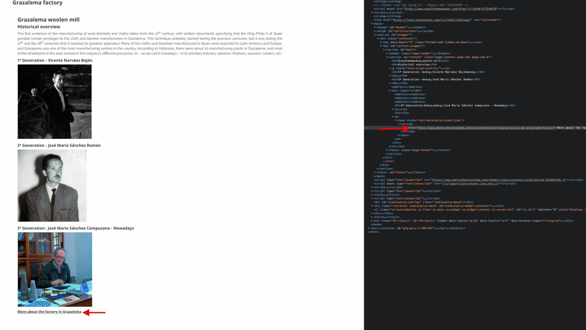

En cambio si selecciona el idioma en ingles:
El enlace More about the factory in Grazalema veo que es en HTTP:
screenshot nimbus capture 2021.04.07 15 08 47
Estos enlaces estan añadidos manualmente en la pagina, es decir cuando creaste la version en ingles de esa pagina añadiste el enlace y esta en http://, como te estaba comentando ese enlace no tiene nada que ver en al URL del idioma ya que esta en el contenido de esa pagina.

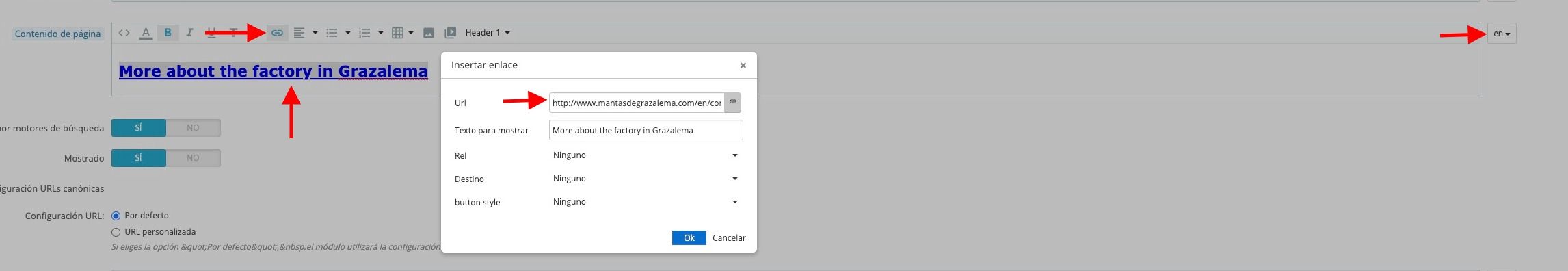

Realiza lo que te digo:
.- Accede a Diseño ->paginas
screenshot mary52.webempresa.eu 2021.04.07 15 17 56
.- Edita la pagina " La Fabrica "
.- Selecciona el Idioma en Ingles:
screenshot mary52.webempresa.eu 2021.04.07 15 21 48
Al final veras el enlace que tienes que editar para modificar:
Selecciona el enlace y pulsa en el icono para modificar el enlace:
screenshot mary52.webempresa.eu 2021.04.07 15 25 31
Lo que quiero explicarte es que no es cosa del idioma sino son enlaces que tienes añadidos a mano en esa pagina y que cada pagina puede ser distinta, en cada idioma puedes tener enlaces distintos, imagenes, formato de texto,, cada una se trabaja por separado.

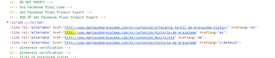

Muchas gracias por el esfuerzo en hacer todas las capturas y molestarte tanto en aclararme el asunto. He arreglado el enlace a mano que me mencionabas en la última captura pero sólo es uno.
Tengo un reporte que me menciona este error y me indica que en cada página CMS hay tres o cuatro redirecciones incorrectas a http. Acabo de encontrar dónde están, adjunto captura. Alguna idea de como poder editarlos? Está relacionado con hreflang

Hola Mario.
Es lo mismo que el anterior, tienes que editar esas paginas que estan en Diseño paginas.
Edita las paginas que tienes en Diseño -> páginas y revisa los enlaces que tienes en todas las paginas.
