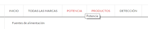

Tengo instalado el tema Amaltea, y cuando paso el ratón por encima del menú , en las pestañas "inicio" o "todas las marcas" se abre un submenú con las diferentes categorías/marcas;sin embargo si yo añado otra pestaña, por ejemplo una categoría específica, ésto no pasa. Debo hacer clic en la pestaña y acceder a su CMS correspondiente para ver las subdivisiones ¿podrían decirme qué debo hacer para que estas pestañas tengan también el sub-menú "flotante" que se encuentra tanto en "Inicio" como en "todas las marcas"?

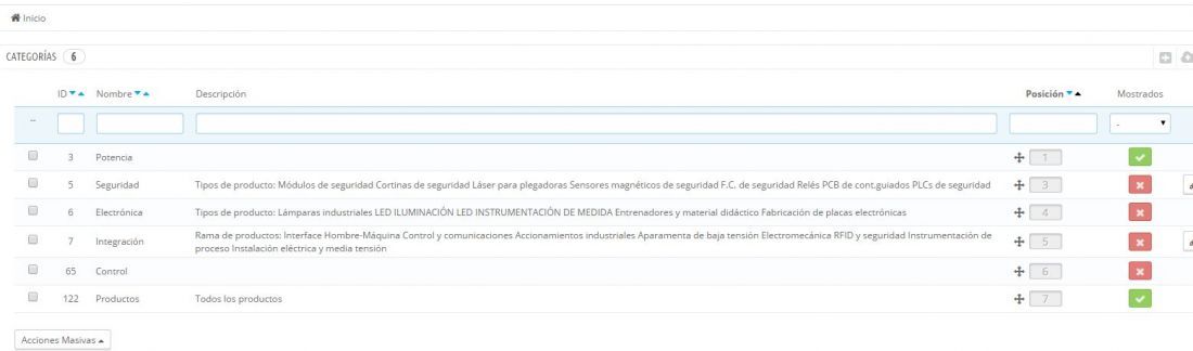

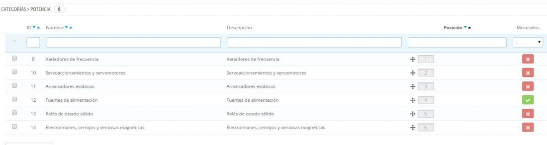

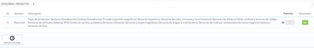

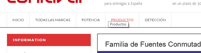

He visto que mi problema viene de las subcategorías. Me explico; lo que estoy intentando hacer es una categoría que se llame "Productos", para que se muestren todos los productos en esa pestaña, pero que al ir a inicio se vea sólo la homepage (con sus novedades, artículos más vendidos, etc)- así que no quiero cambiar el nombre "inicio" por "productos", ya que no se muestran TODOS los productos y/o departamentos.
Lo que sucede es que al insertar las categorías ya creadas (ejemplo, detección), dentro de la nueva categoría "productos" no se muestran las nuevas subcategorías (sin embargo, si creo otra pestaña de una de esas subcategorías (por ej. "detección"), sí que se ve el sub-menú de las subcategorías de ella); y no entiendo el por qué.
Adjunto tres imágenes explicativas, donde se ve como "productos" es una categoría de inicio, al igual que potencia, pero que, al contrario que en ésta; no se muestran sus subcategorías.

Lo que deseamos es que desde la página productos (o la Home, me es indiferente), se puedan ver TODOS los productos. Tal y como está ahora el sitio, sólo se observan los productos destacados (por tanto no es posible ir a adelante, a "página 1, página2... página N) y que se vean todos; por ello deseo tener la pestaña productos (además de que una vez te encuentras en ella se ven las diferentes categorías de la web, pero ésto en realidad es secundario).
Os envío las capturas de pantalla del backoffice que dan los resultados del frontoffice mostrados en mi último post.
