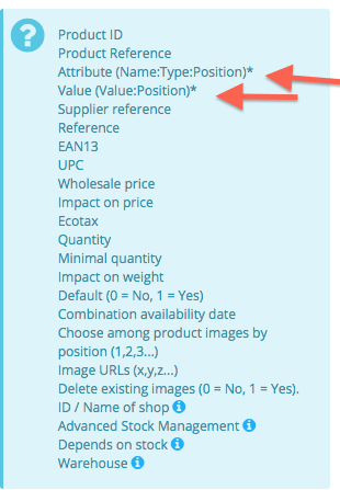

En parámetros avanzados en combinaciones me descargue el archivo de ejemplo, el cual no tiene sentido o al menos no lo entiendo. Dice:
Product ID* Attribute (Name:Type:Position)* Value (Value:Position)*
1 Color:color:0, Disk space:select:1 Blue:0, 16GB:1

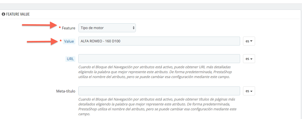

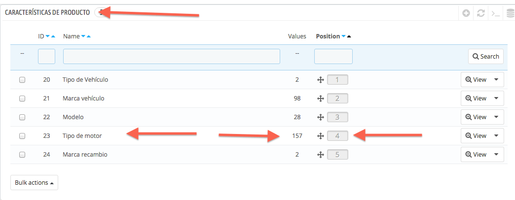

Sin embargo en carácteristicas del producto está la siguiente información:
Primero te encuentras con estos datos, luego

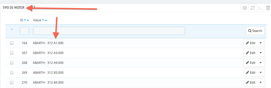

Al acceder te encuentras con id y value (no hay campo de posición) observar:
y se supone que los campos obligatorios son estos:
En teoría no le encuentro sentido como subir por cvs todos los tipos de motor ya que en la muestra de descarga en combinaciones no veo clara dicha opción. Si vemos los campos debería ser: Feature:Value

Estas confundiendo las combinaciones de productos con las características de producto, evalúa si es mejor hacer esto con combinaciones que te da facilidad para importar
Si quieres seguir con caractéristicas, sería similar, revisa la penúltima respuesta en:

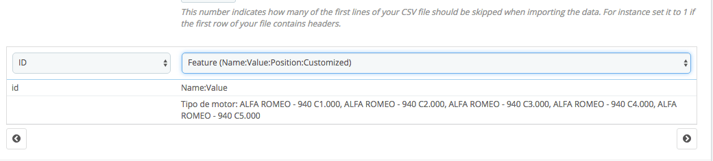

Hola, Entonces por lo que entiendo, tengo que preparar el archivo de este modo:
(Name:Value)
Tipo de motor: ALFA ROMEO - 55266388, ALFA ROMEO - 55268532

Hola Alexandra.
Si, Todos ellos tienen que estar en un mismo campo como de varios valores (separados por comas). Por ejemplo:
Tipo: Nuevo: 0, Capacidad: 69ml: 1, PartNumber: X556D23: 2

Tengo dudas, en parámetros avanzados en productos tengo esta opción:
Y en combinaciones esta otra:
Se supone que tengo que subir el archivo en productos y elegir la opción de la columna (Name:Value) pero no está disponible más que esta:
Pueden hacer una prueba con este archivo adjunto? Gracias.

Hola alexandra.
Es lo mismo, la unica diferencias es si quieres importar solo las combinaciones o el producto.
Lo acabo de importar como producto sin problemas, la única advertencia es de la URl escritura pero es normal ya que no coincide con la de tu web.

Hola Pepe, entonces elegisteis productos esta columna:
Entendi bien? Gracias
Respondido : 08/08/2017 1:34 pm
Hola alexandra.
Si, exacto.

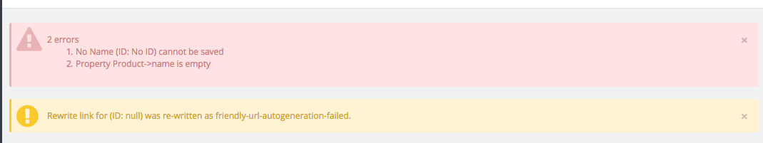

lo he intentado y sin éxito :dry: al subir el archivo entendí lo de la url, pero me han salido dos avisos de error, qué debo hacer?
Respondido : 08/08/2017 4:50 pm
Al subir el archivo tienes que asegurarte de asignar los campos que tienes en tu archivo a los campos correctos en la base de datos.
Si tienes dudas envíanos algunas capturas de pantalla del proceso de importación con la asignación de campos.
Respondido : 08/08/2017 9:24 pm
Respuestas: 1055
Al subir el archivo elijo estos campos:
Y me sale este mensaje de error:
En teoría Pepe lo probó y si se subió las carácteristicas a través de productos sin ningún problema, lo que no tengo claro ahora, ya que me da error.
Se supone que se sube en productos y elijo estos campos.
Por favor podrían hacer un ejemplo en mi archivo y lo vuelvo a intentar. Adjunto archivo.

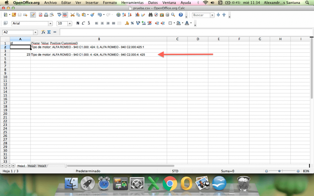

Como no logro subir el archivo csv. Estoy pensando en otras posibilidades entre ellas es que mi archivo este mal.

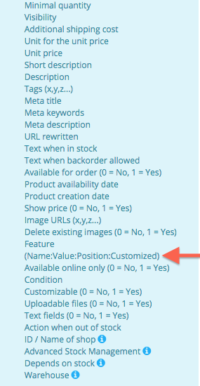

En productos tenemos esta opción: (Name: Value: Position:Customized)

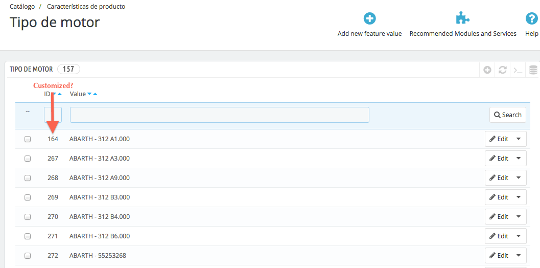

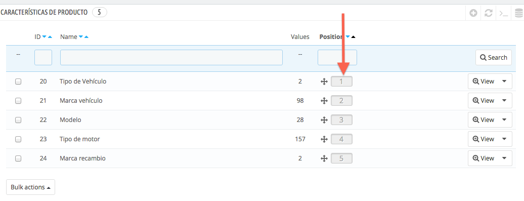

Y el archivo tendría que se igual no?. Si modifico el archivo según el parámetro indicado más arriba (Name: Value: Position:Customized) Position se refiere al número de posición de la característica? y Customized al número correlativo del valor??? En conclusión sería correcto esto:
Y position:
Y mi archivo sería así:
Siendo estos datos:
id 23
Name: Tipo de motor
Value: ALFA ROMEO - 940 C1.000
Position: 4
Customized: 424,
Correcto?
Respondido : 09/08/2017 12:44 pm
Hola Alexandra.
Positivo se refiere al número de posición de la característica? y Customized al número correlativo del valor??? En conclusión sería correcto
Si, es una opción como tu indicas, seria también valido.
Tienes un modulo que te ayudaría a realizar esa tarea y te resultara mucho mas facil -> https://addons.prestashop.com/es/importacion-exportacion-de-datos/20107-multiple-features-import.html
Respondido : 09/08/2017 3:09 pm
