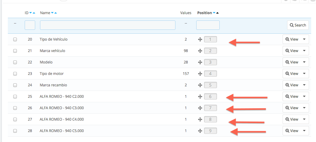

Se subió correctamente, pero con un inconveniente:
Pero al comprobar en características, me creo nuevos. Cuando debió de añadir en Tipos de motor.
Podrías verificar mi archivo o hacer alguna prueba gracias.

lo adjunto, por favor mira las capturas anteriores al subir este archivo, sale mensaje correcto, pero no sube los valores en la misma característica que sería tipo de motor, sino me crea nuevas características. Espero que me des noticias pronto. Gracias.

Respuestas: 1055
Hola, ya di con la solución para subir características se utiliza esta formula: (Nombre: Valor: Posición: Personalizada) pero para subir los valores a dicha característica se utiliza esta otra:
(Nombre:Valor:Posición, Nombre:Valor:Posición, Nombre:Valor:Posición, Nombre:Valor:Posición, ) es decir tuve que repetir el nombre de la característica + su valor + el número correlativo de dicho valor ejemplo:
Tipo de motor: CITROEN - P8A (XUD11ATE): 606, tipo de motor: CITROEN - PHZ (XUD11ATE): 607,
Fue la única manera de subir masivamente los valores de una característica.
