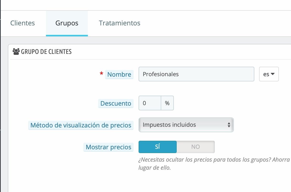

¿Puedo asignar precios en concreto a tipos de clientes diferentes?
Si, por ejemplo puedes crear un grupo que sea " profesionales "
.- Accedes a Parámetros de la tienda -> Ajustes de Clientes.
.- En la pestaña " Grupos " añade un nuevo grupo "
.- Si el  grupo solo es añadirle un % de descuento en todos los productos lo puedes añadir en al celda Descuentos y con eso sobraría, si son precios distintos lo dejas en " 0 "
screenshot nimbus capture 2020.04.06 13 19 32

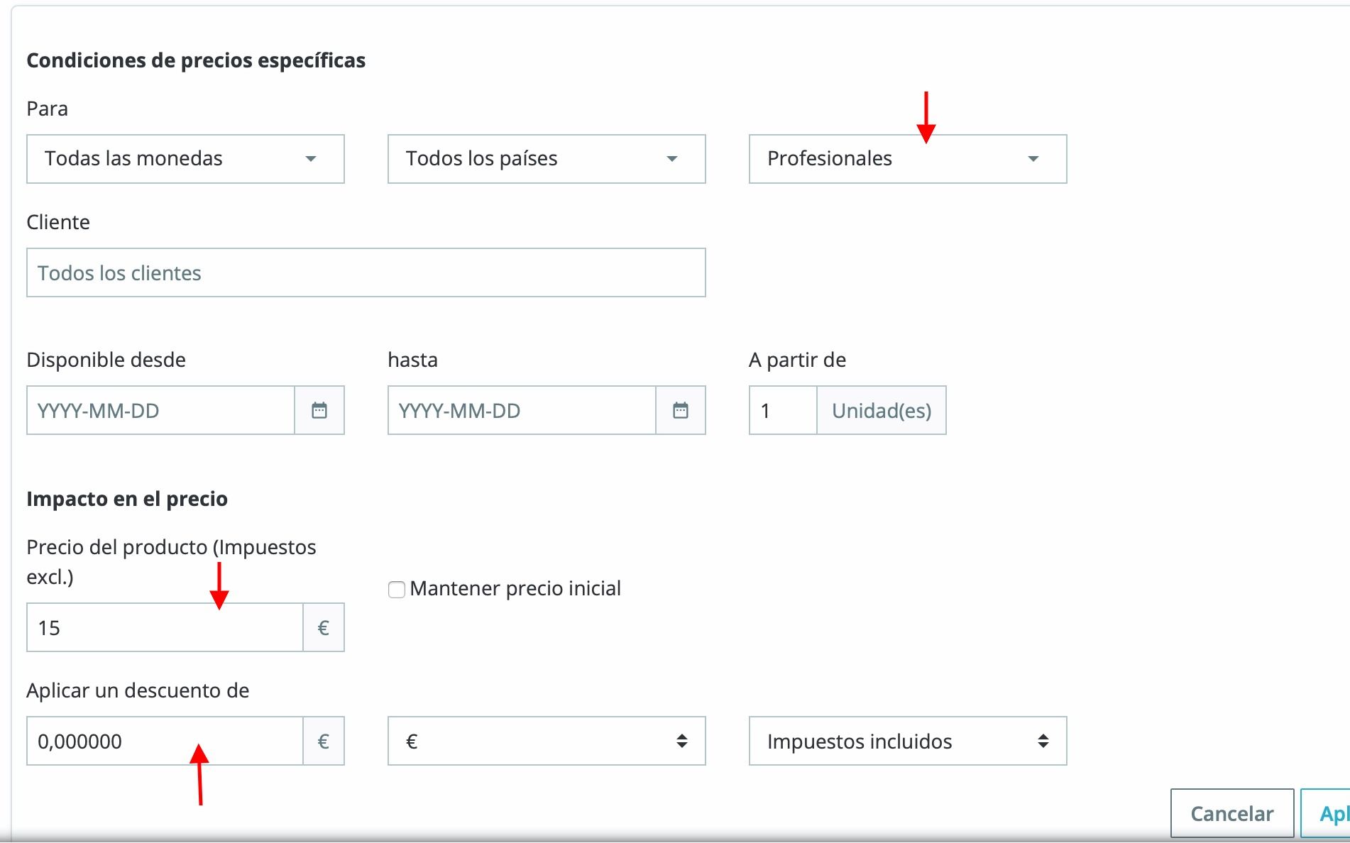

.- Una vez creado edita un producto y en la opción de precios selecciona " Añadir precios Específicos " selecciona el grupo de usuarios y o bien puedes añadir un precio especifico o un descuento al precio.
screenshot nimbus capture 2020.04.06 13 25 43
