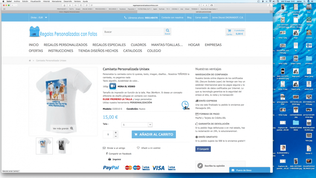

He revisado y buscado y no encuentro como hacer, por aclarar mi estructura de categorías es la siguiente:
inicio-regalospersonalizados-familia
El tema es que en tubo de navegación indica inicio, luego la categoría que elijo, pero cuando elijo un producto desaparece la categoría y solo queda: inicio>producto, en vez de quedar inicio>categoria>producto
Adjunto captura de pantalla

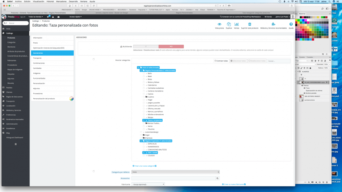

Pues igual es eso, los productos pertenecen a varias categorías…te mando captura de un producto
En principio no he modificado nada, y modulos externos… uno de personalización y dolibarr, que dolibarr si utiliza el tema categorías., pero… tampoco digo que haya dejado de funcionar ahora, es algo que no he conseguido nunca que funcione
ResponderCitar
Respondido : 13/09/2017 7:01 pm
Si el producto tiene varias categorías entonces esa puede ser la causa.
Prueba dejar el producto con una sola categoría y verifica si te sucede lo mismo.

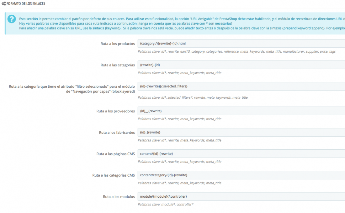

Te adjunto captura de pantalla porque cambie el tema de los id y tal siguiendo un tutoría vuestro…

En tu imagen no se aprecia bien los cambios, de ser posible envía sólo la parte de los cambios que has realizado en la imagen.
Sin embargo si has realizado cambios en la estructura de urls, prueba dejarlas como estaba antes y verifica si te sucede lo mismo.

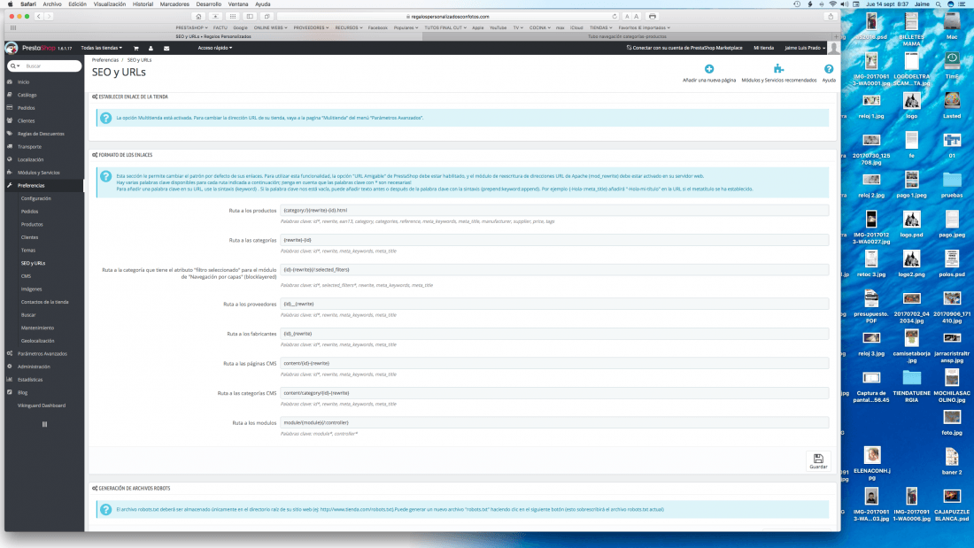

Adjunto captura de pantalla de solo los cambios a ver, pero como te digo sin los cambios se comporta de la misma manera.
En cuanto a lo de las redirecciones??? indexado? he regenerado los sitemaps, el htacces y el robotx, hay que hacer algo mas?
ya hace unos días que hice los cambios y en principio no noto cambios en la indexación de google, si es a eso lo que te refieres
