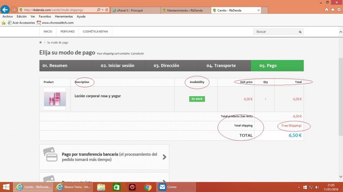

Hola, es mi primer mensaje en el foro y por la cantidad de problemas que tengo imagino que no el último, espero que me puedan ayudar, he intentado encontrar respuesta en otros hilos pero no encuentro nada.
El caso es que en mi prestashop Amaltea, cuando llego al último paso del pago, todo aparece en ingles, pero solo ocurre en el 5º paso, además aparece un botón que pone seguir con la compra cuando en realidad debería poner "Atrás" y me gustaría cambiarlo.

He revisado las traducciones y yo no encuentro por ningún sitio nada que no esté traducido o mal traducido, pienso desde mi ignorancia que es un problema de programación puesto que solo ocurre en el 5º paso y además si ves los ficheros de mensajes relacionados con el pago hay un texto que pone "anterior" que es lo que debería poner el botón durante los pasos de pago en vez de coger el texto "continuar compra" para volver al paso anterior. Por favor alguien sabe cuales son los ficheros relacionados con este 5º paso para intentar corregirlos u otra solución a este problema.
También me surge la duda de como funciona esto, ¿esto lo veo en ingles porque el tema Amaltea está mal programado o es algo de mi instalación prestashop?

He desactivado todas las formas de pago que tenia por separado y todas juntas y no se soluciona, sin formas de pago la cabecera sigue poniendo:
Elija su modo de pago Your shopping cart contains: 1 producto

He instalado en otra carpeta Cilene, también he instalado en otra carpeta otro Amaltea... y SORPRESA!! el 5º paso aparece en ingles hasta en el Cilene.
Espero que esto sirva de pista y me deis la solución definitiva
