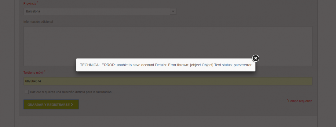

Resulta que a la hora de finalizar el pedido, cuando ya estás en la página para pagar ( https://.../procesofinal), has introducido los datos para registrarte y le das a "Guardar y registrarse", se queda un poco pensando y al cabo de unos segundos salta el error que adjunto en la captura de pantalla.
El error es un poco raro, porque independientemente de eso, el sistema sí que te registra, pero solo te deja avanzar si recargas la página, cosa que es muy posible que nadie haga; y esto hace que el 99,9% de las personas que entren se vayan, dado que es un poco "alarmante".

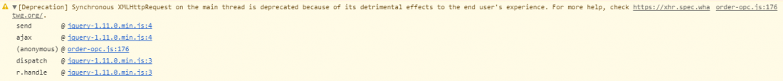

En principio no he hecho ningún cambio relevante que pudiera afectar a esto. El problema parece que tiene que ver con el order-address, ya que es ahí cuando se dispara el error en la consola de JS.
Adjunto captura del error, por si acaso tú supieras decirme por qué ocurre esto.
Además, también pasa que si uno se intenta registrar desde la página normal de "registro", sí que te deja, mientras que cuando uno hace clic en "Guardar y registrarse" después de haber introducido la dirección y el resto de datos, da el error.

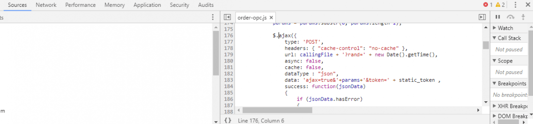

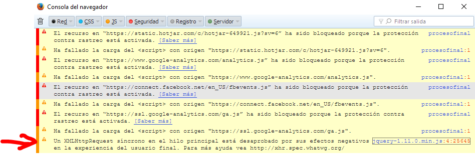

He estado investigando y desde Chrome, en la consola de JS, aparece el problema que te adjunto en la captura de pantalla. Parece ser algo relacionado con el order-opc.js de la plantilla. Concretamente, el error que marca es: "[Deprecation] Synchronous XMLHttpRequest on the main thread is deprecated because of its detrimental effects to the end user's experience. For more help, check https://xhr.spec.whatwg.org /"
Si te metes en la web e intentas hacer un pedido y te registras, podrás ver mejor el fallo al que me refiero.
Marca un error no solo en el order-opc.js sino también en el @jquery-1.11.0.min.js:4 y @jquery-1.11.0.min.js:3.
¿Sabrías cómo hacerlo funcionar?

Actualmente he podido realizar un pedido eligiendo transferencia como método de pago.
El mensaje que comentas es porque tu theme esta usando una versión de Jquery muy antigua, usa la 1.1.11, actualmente jquery esta en la 3.2.1 , sin embargo es una advertencia, no debería generarte errores de funcionalidad.
Verifica si el theme que estas usando tiene actualizaciones.
