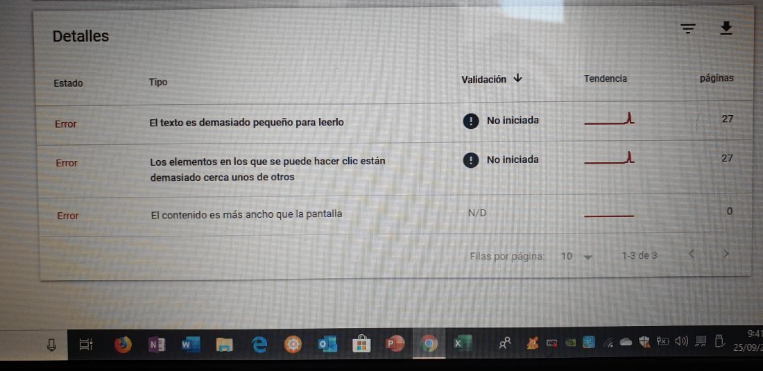

Respuestas: 110
Impresiones
páginas
Impresiones
26/6/19
8/7/19
20/7/19
1/8/19
13/8/19
25/8/19
6/9/19
18/9/19
375
250
125
0
900
600
300
0
1
1
Detalles
Estado Tipo Validación Tendencia páginas
Error El texto es demasiado pequeño para leerlo
No iniciada
27
Error Los elementos en los que se puede hacer clic están demasiado cerca unos de otros
No iniciada
27
Error El contenido es más ancho que la pantalla
N/D
0
Filas por página:
1-3 de 3

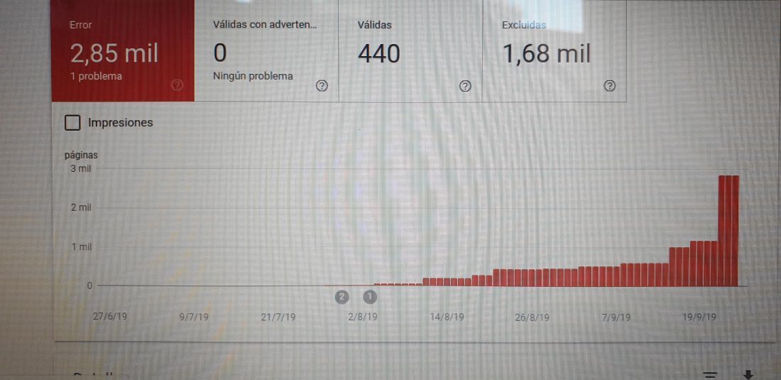

Respuestas: 110
1.173 páginas con errores
475 páginas válidas
26/6/19
7/7/19
19/7/19
30/7/19
10/8/19
22/8/19
2/9/19
13/9/19
3,8 mil
2,5 mil
1,3 mil
0
Mejoras
Tipo Válidas Errores Tendencia
Usabilidad móvil
52
27
Productos
0
0

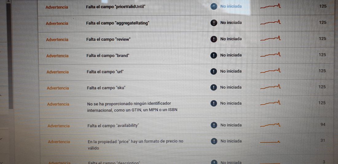

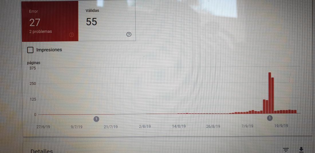

necesito solucionar este problema que me dice google
En screach console me dicen los siguientes errores

Iremos por pasos ya que son muchas cosas para una sola entrada.
Falta campo review
Indica que no tienes ninguna opción para que los clientes puedan valorar los productos.
Puedes añadir el siguiente módulo:
https://addons.prestashop.com/es/comentarios-clientes/17497-opiniones-verificadas.html
Tienes que registrarte en addons de prestashop para poder descargar cualquier módulo.
falta el campo Price
Tienes la web en mantenimiento y nopuedo verlo peor hace referencia a que algún producto no tiene el precio añadido.

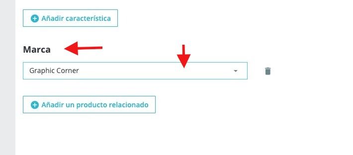

Falta el campo Brand
El la ficha del producto falta añadir la marca del producto.
.- Accede a Catalogo -> Marcas y proveedores.
.- Añade las Marcas que se utilizan en los productos.
.- Edita una ficha del producto y en el bloque Marca selecciona el fabricante relacionado a ese producto:

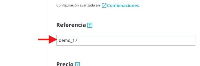

Falta el campo SKU
Ese valor lo añades directamente en la ficha de producto, puedes poner el proìo del distribuidor/fabricante o añadir uno propio, puede ser el valor que quieras:
De momento ya tienes trabajo, ves revisando lo que te indico y veremos las demás según solucionemos.

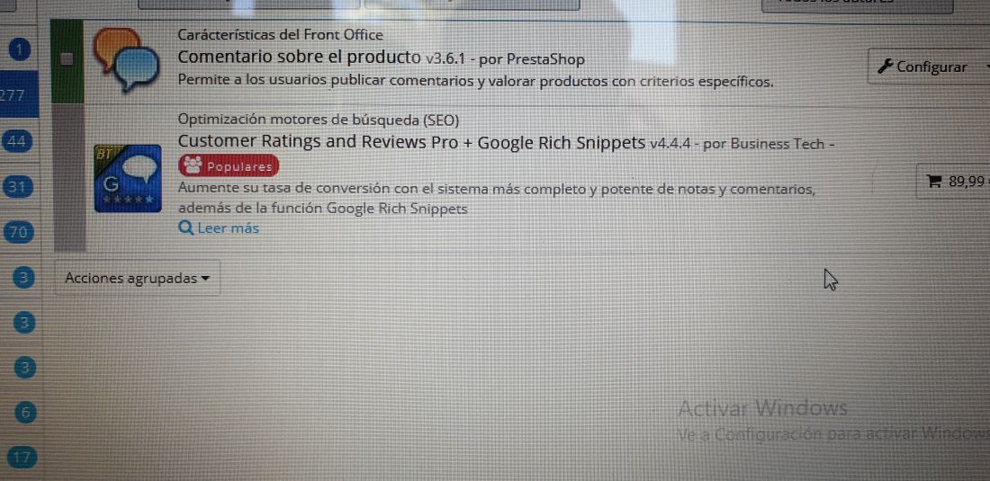

Pero no me queda claro tengo módulo de opiniones ahora le adjunto foto . Que tendría que ser otro moddulo que se comunique con Google es lo que me dice no

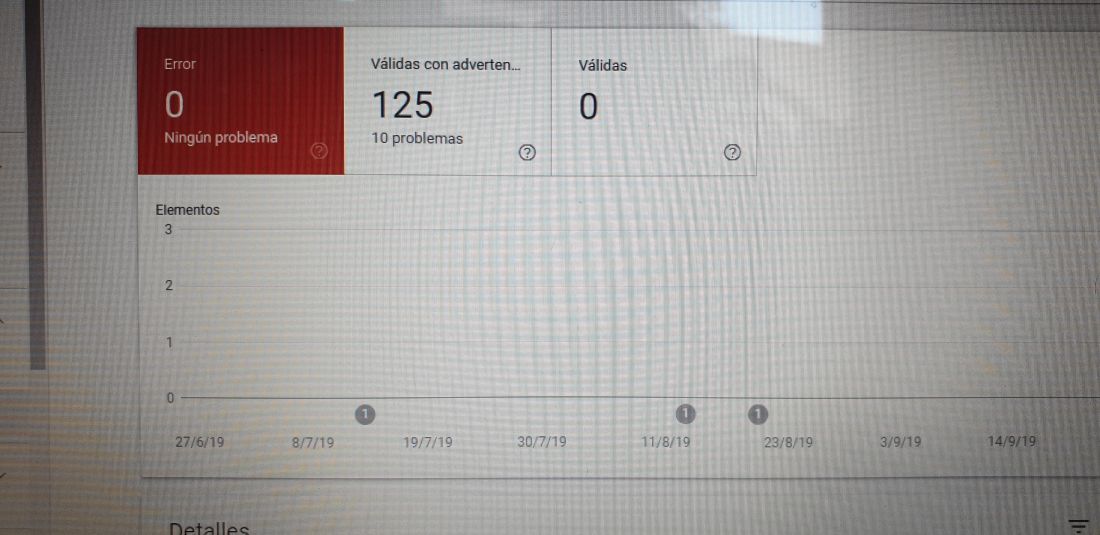

Esos mensajes estan refereridos a los metadatos estructurados, no son los datos que se muestran al cliente necesariamente, además son advertencias.
Actualmente veo que si que aparecen metadatos, por ejemplo en:
Revisa si tienes tu theme actualizado. Desactiva temporalmente los parámetros de optimización que hayas configurado, cache y minimización para poder inspeccionar el código.
PD. No tiene que ver con usabilidad en movil, en todo caso plantea esto en un nuevo hilo de discusión y deja este hilo para tratar los mensajes de usabilidad , por ejemplo "El texto es demasiado pequeño para leerlo" si que es un problema de usabilidad, envía el detalle de ese error.

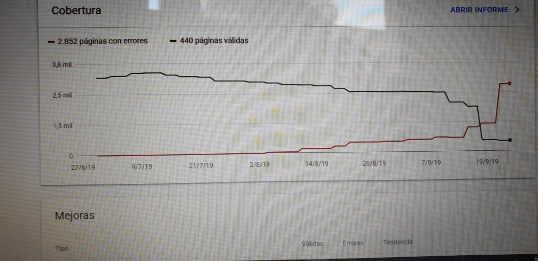

vale perfecto y como soluciono lo de la usabilidad movil entoces
estos fallos me salen desde que hice unas copias de seguridad el dia 23 de julio y me quede sin espacio en el disco
ya solucione lo del espacio si restauro al dia 22 de julio se podra solucionar la usavilidad movil
antes no tenia ese fallo y estaba obtimizada

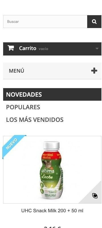

Esos avisos sulen venir por que hay elementos demasiado juntos pero si lo reviso no veo que tengas elementos que puedan ocasionar problemas:
Si lo reviso en Page Speed no veo avisos y tienes una puntuación buena.

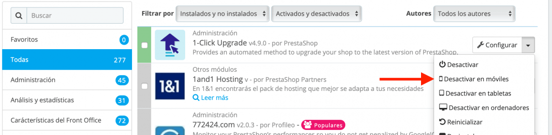

Lo único que puede dar ese problema son los botones de redes sociales del producto.
Podrías ocultar ese módulo para la versión móvil:
.- Accede a módulos y busca el módulo de redes sociales
Nos hace falta alguna URl de las que te indica en aviso para poder revisar
