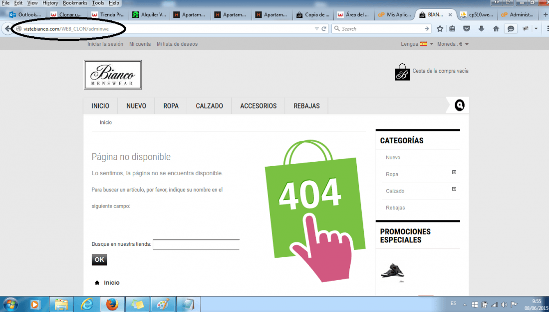

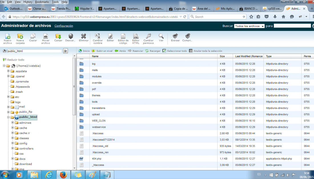

Estoy siguiendo los pasos que se indican en el tutorial para realizar un clon de mi web, pero he llegado al punto de acceder al backoffice de mi web clonada y no lo consigo.
Adjunto varias capturas, en la primera administrador archivos carpeta.png se puede ver donde está la carpeta clonada (WEB_CLON), en la segunda captura, "acceso webclon.png" se ve lo que obtengo al intentar acceder al backoffice del clon, he hecho un círculo sobre la dirección url por si fuera esto lo que estoy poniendo mal para acceder y por último la captura "acceso webproduccion.png" en la que se muestra como accedo normalmente a la web en producción.
¿Me podríais decir como puedo acceder al backoffice de la web clonada?
Gracias por adelantado

Para el caso que nos plantes, es preferible que contactes mediante un ticket a soporte, para que revisen el contenido que no comentas a nivel de hosting. Para atender correctamente lo que nos pide, inicia sesión en el Área de Clientes y envíanos un ticket al departamento de Hosting y Dominios. Mis compañeros te resolverán el problema que estas teniendo.
www.webempresa.com/areacliente.php

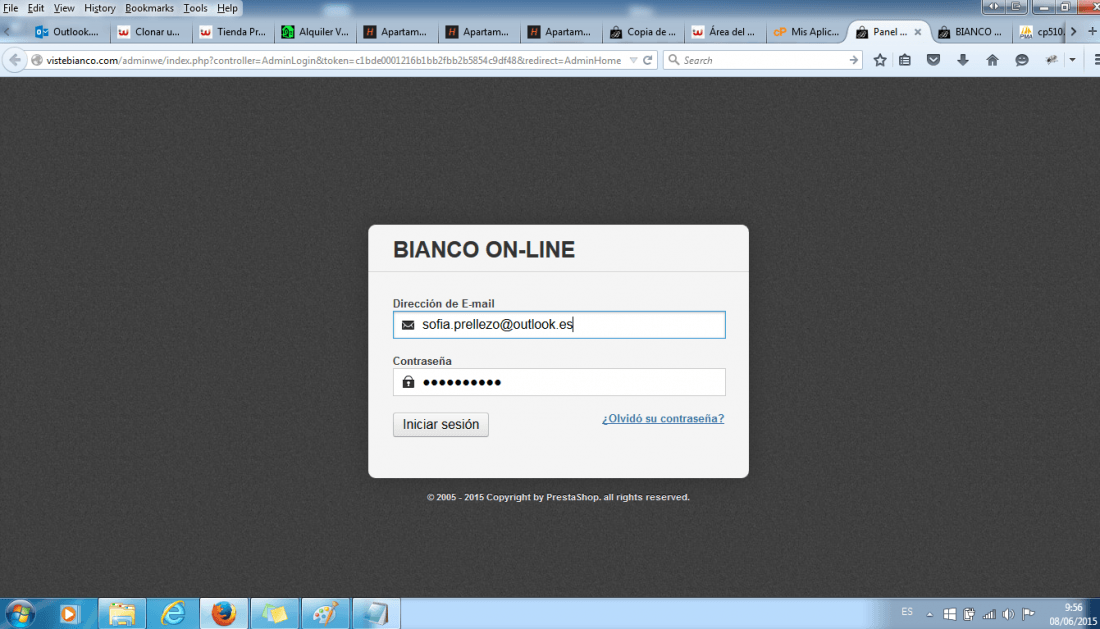

Ya he conseguido crear un clon de mi web y ahora estoy con el proceso de actualización sobre la web clonada.
