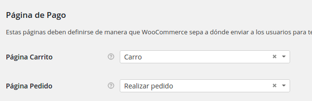

Vete en la administración de WordPress a WooCommerce->Ajustes y pulsa en la pestaña Finalizar. En el apartado Página de Pago verifica que tengas una configuración como la de la siguiente captura:
Aquí se han seleccionado las páginas con título "Carro" y "Realizar pedido". Estas páginas deben existir y estar publicadas. Si las has borrado tendrás que restaurarlas, en caso de que las hayas enviado a la papelera.
En caso contrario de que hayas borrado estas páginas de forma permanente (vaciando la papelera) tendrás que volver a crearlas.
