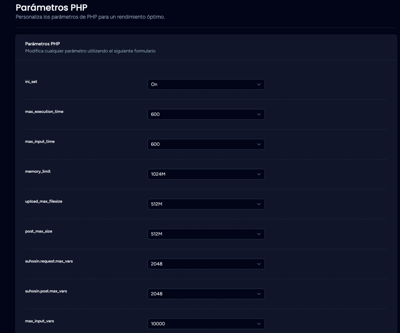

Hola, muchas gracias. He seguido los pasos y he actualizado PHP. Todo sin problema. El paso que no he dado es el de modificar los parámetros, porque no tengo ni idea de si tengo que cambiar alguno y en qué sentido.

Hola Olvido.
Los parámetros de PHP dejalos con estos valores:

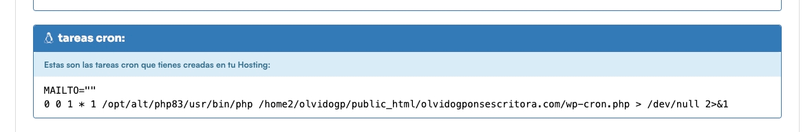

Hola, muchas gracias por la respuesta tan detallada. He seguido las instrucciones del vídeo al final del artículo y creo que lo he hecho bien 🤞

Hola Olvido.
Genial ya veo que tienes el cron creado 👍
chrome capture 2025 7 10 (5)
Respondido : 10/07/2025 11:23 am
