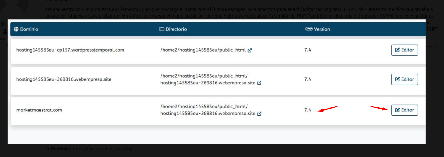

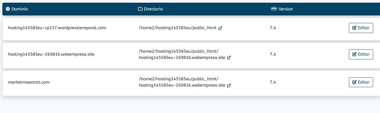

He mirado las instrucciones para actualizar en el panel control, pero no tengo claro si he de cambiar los tres sitios que ofrece (imagen adjunta). Y además de esta duda, para actualizar, se coje la última versión disponible, o una "intermedia" entre la actual y la última por si un cambio muy grande de versión provoca problemas?

- No me queda claro qué he de actualizar, una de las dos opciones (en la imagen, la del medio, webempreseasite, o la de abajo, marketmaestrat.com), o las dos  (e incluso las tres, aunque la primera se llama wordpresstemporal).
- Y la duda extra: los plugins los he ido manteniendo actualizados. En caso de que surgan nuevos problemas, se puede volver a una versión anterior de PHP, o el mal ya estará hecho?
Cada instancia o cada sitio web está separado por directorios, desde las opciones de PHP puedes cambiar la versión para cada uno de ellos
En la captura que nos muestras podemos apreciar 3 instalaciones donde dos de ellas tienen dominios temporales y una de ellas si tiene un dominio definido
Si deseas cambiar la versión de PHP solo del sitio activo, solo basta que la cambies en la opción correspondiente
Siempre existe posibilidad de incompatibilidad ya que cada plugin tiene su propio desarrollo, si llegase a suceder un problema al cambiar la versión de PHP por una mas actual, siempre puedes volver a cambiarla sin problemas
