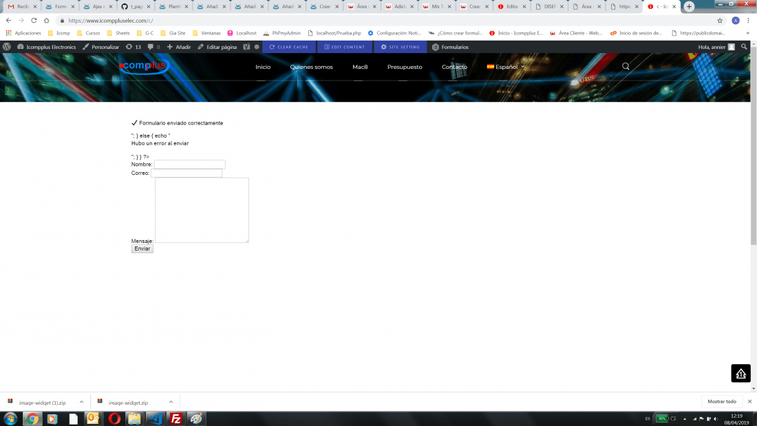

estoy buscando mas bien crear una plantilla para poder moldear la pagina en este tema, esta forma que indican por el visual es muy incomodo el cuadro de poner el código es muy pequeño, casi que no se puede editar y al pegar el código mire los errores visuales que da.
El código lo copie de https://decodecms.com/formulario-de-contacto-sin-plugins-en-wordpress/
lo use en localhost y no tiene errores cuando se carga como pagina sin usar el editor visual, parece que el editor visual le incorpora etiquetas que no se cuales son.
