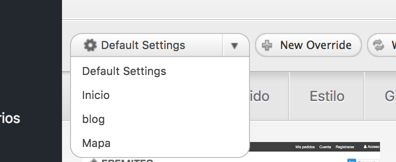

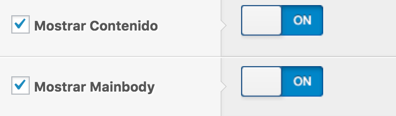

Luego desde la configuración del theme Gantry, ubica el overrides de Inicio (en la parte superior izquierda, ver imagen) , ubica el tab de avanzados y luego marca mostrar contenido y mostrar mainbody ( ver imagen), finalmente guarda los cambios.
