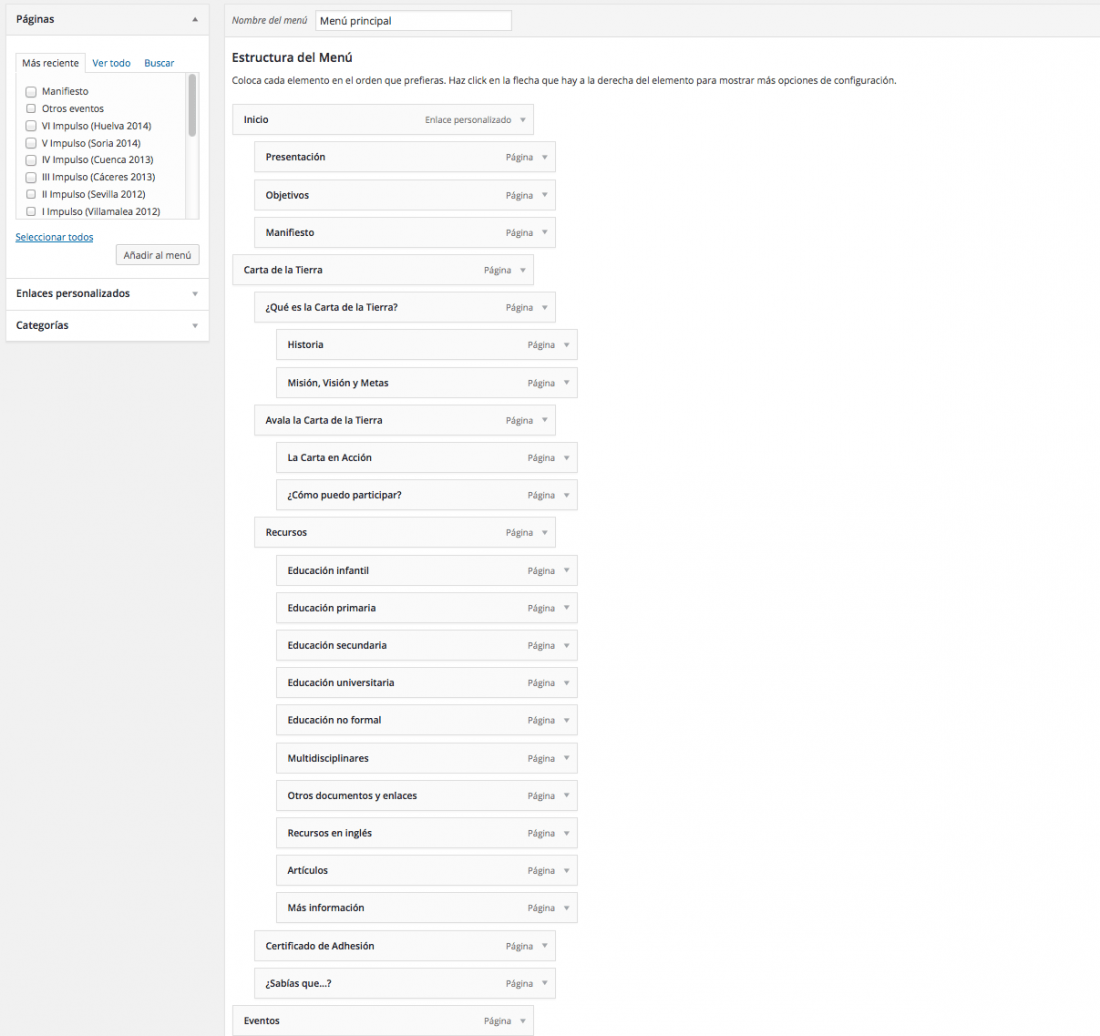

Quisiera incorporar algún menú más en la misma línea de menú del Tema Titania, pero al parecer a llegado al límite y no me permite añadir nuevos menús. ¿Existe alguna manera de ampliar la longitud máxima de la línea de menú principal?

Puedes adjuntarnos una captura de la administración de tu WordPress de la sección de los menús para revisarlo. En este momento tienes ingresados mas items?

Tengo en total 5 items principales y en cada uno de ellos varios submenús. Adjunto un pantallazo de la sección Menús

Teóricamente WordPress no debería de tener límites en el número de elementos de menú, o este límite tendría que ser muy alto.
Hemos aplicado un cambio en la configuración de php de tu cuenta, por si esta fuera la causa del problema. Realizar una nueva prueba para ver si ahora te deja añadir nuevos elementos.

¡¡¡ FANTÁSTICO !!! Solucionado, ya he podido añadir más menús.
