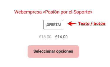

Hola Joaquín,
Te vale que aparezca debajo del nombre del producto tal como te he puesto en la imagen o tiene que ser expresamente debajo del botón de "añadir al carrito" de cada producto?
Lo comento porque no es lo mismo usar un plugin que permita lo primero que te indico y que mostré en captura que tener que aplicar un campo personalizado y hacer que se pinte justo debajo del botón de carrito.
