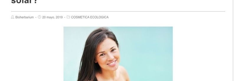

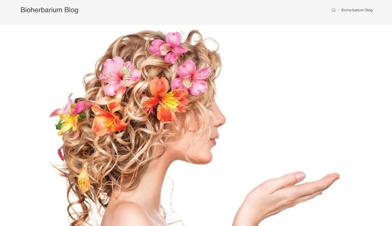

Por ejemplo, esta entrada veo que se muestra al ancho completo del bloque:
En cambio esta no:
Eso es debido a que la imagen tiene un tamaño más pequeño del que se tiene que utilizar.
Tienes que añadir las imágenes con un tamaño igual por ejemplo puedes tener como muestra la primera imagen que te mostré.

No es cierto como ves que se muestre la imagen completa (lo que ocurre es que habíamos subido una con fondo blanco para disimular el problema). Pero hemos encontrado el fallo, y es que en ELEMENTOR/AJUSTES/ANCHO DE PANTALLA está configurado por defecto en 1100 cuando necesitábamos 1600 mínimo. Ya veis, una tontería en la que nosostros no habíamos caído. Muchísimas gracias de todas formas.
