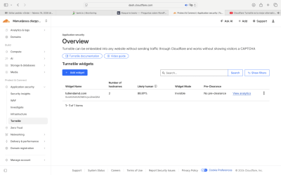

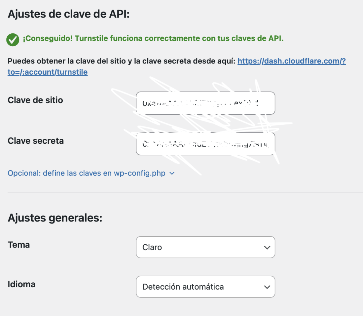

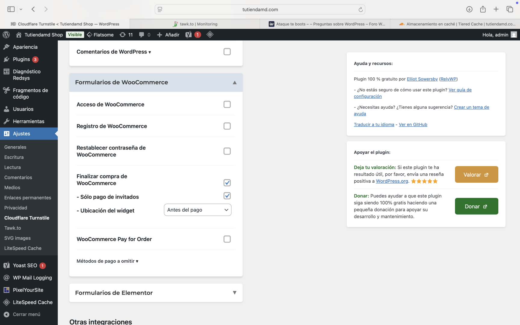

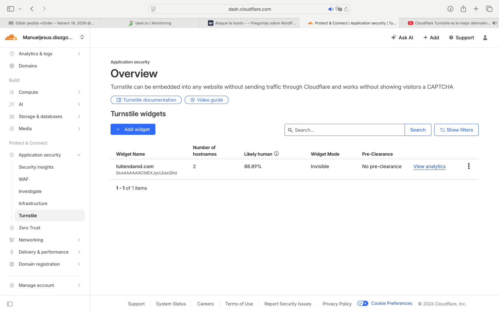

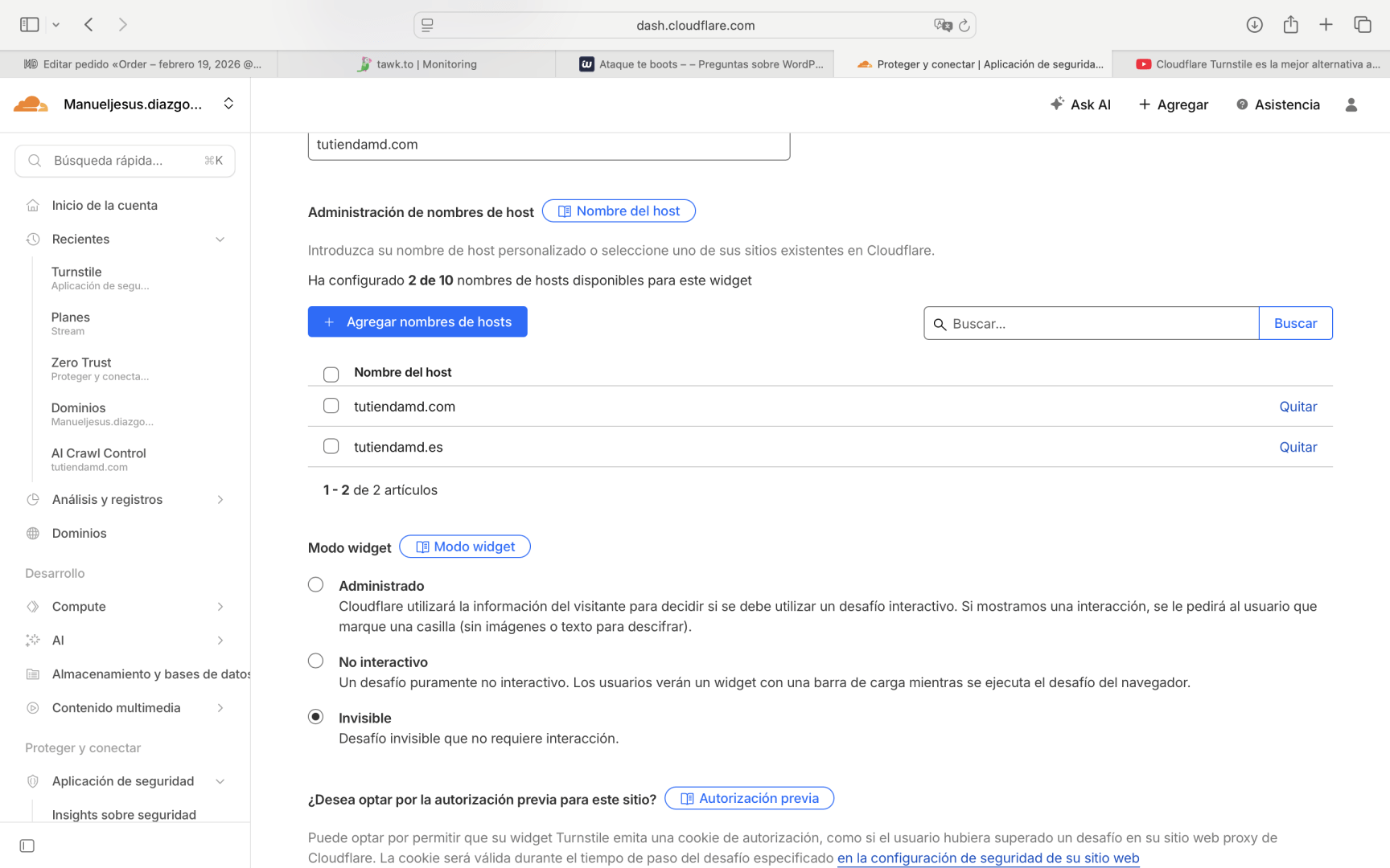

Hola pepe, gracias por contestar. Lo acabo de instalar y configurar. Te adjunto las pantallas, entiendo que está correcto. He marcado la opcion invisible, he probado con vpn y demás borrando cache pero no me detecta como bot, entiendo que el con la opcion invisible bloqueará automáticamente al boot. Lo he seleccionado para el checkout y registro.

Hola Manuel Jesús.
Selecciona también las otras opciones, Acceso, registro y pay...... lo mejor es que este en todos los formularios.
