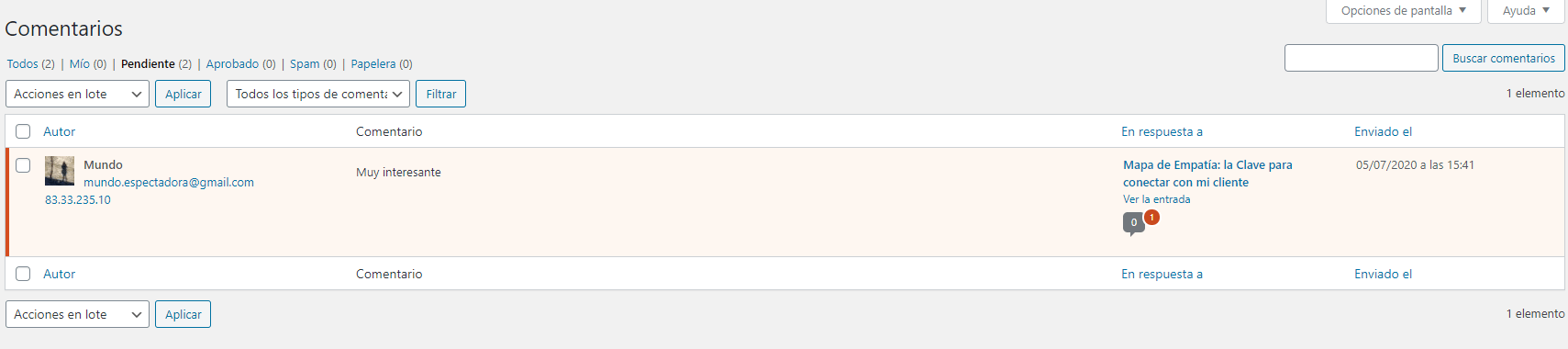

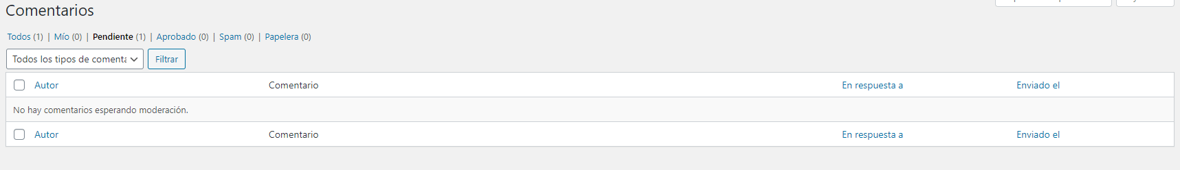

Tengo un comentario en un post del blog que estoy segura que es un span. Recibí un correo de Wordpress avisándome del comentario y dentro del mismo email vi que estaba en ruso y que era un span. No quise ver el comentario desde allí, así que borré el email, pero cunado entré en Wordpress para ver el comentario, aparece que tengo un comentario pendiente de aprobación, pero no lo muestra.
No hay forma de que pueda ver el comentario para eliminarlo porque no aparece en ningún lado ¿Me pueden decir qué puedo hacer para eliminar ese comentario? Anexo un pantallazo
Pantallazo comentario
para que lo vean.

Prueba agregar un nuevo comentario a alguna de tus entradas y verifica si te sucede lo mismo, si incrementa el número o si se queda en dos.
Tienes algún plugin de seguridad o antispam? ya que igual el plugin suprimió el comentario incorrectamente.

Ya hice el comentario en una entrada y dice que tengo 2 comentarios, pero sólo aparece el mío. Anexo pantallazo.
Pantallazo cometario 2
Ahora no tengo ningún plugin de seguridad o antispam, antes tenía Jetpack, pero lo borré porque rediseñé la página y me daba muchos problemas.

Ya veo, prueba eliminar el comentario, asumo que nuevamente aparecerá que tienes un comentario.
Llegados a este punto te quedaría revisa a nivel de base de datos si realmente exite un registro de comentario en la tabla wp_comments
Para esto puedes usar la herramienta de PHPMyAdmin del Cpanel de tu cuenta de hosting, ubicar la base de datos y luego la tabla wp_comments e inspeccionar los registros, puedes enviarnos una captura de pantalla.
PD. Es posible que tu tabla tenga otro prefijo diferente en lugar de "wp_"

Ya lo he podido retomar. Anexo el pantallazo. Efectivamente si aparece registrado
¿Ahora que debo hacer?
Respondido : 06/07/2020 11:44 am
Respuestas: 42209
Hola Elizabeth
Solo veo dos comentarios uno supongo que es el que realizaste y otro es un comentario Spam Ruso.
Estos comentarios es posible que se bloqueen, solo eliminalo de la Base de datos.
