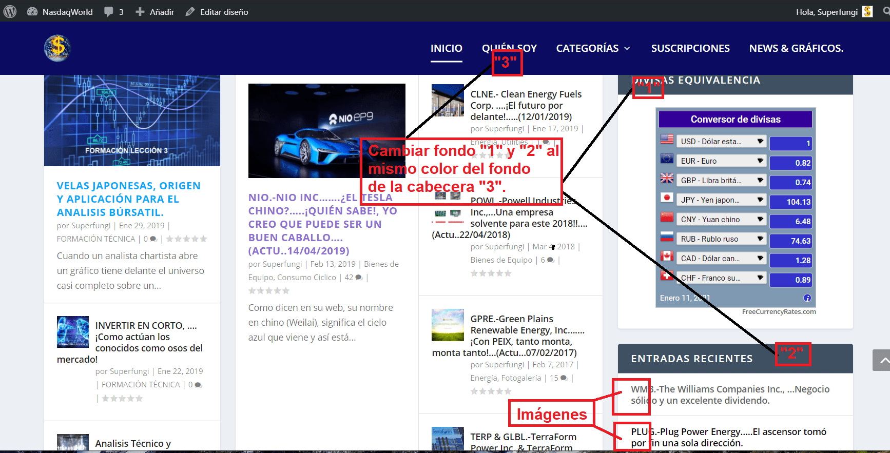

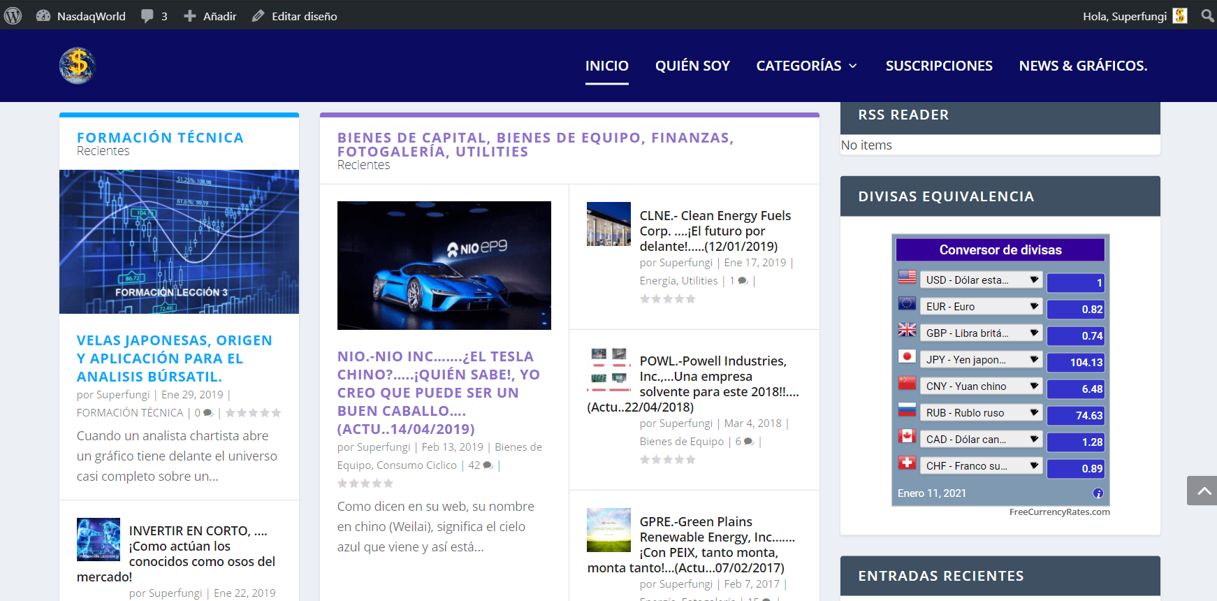

Al añadir el widjet de entradas/posts recientes a mi barra lateral principal me gustaría que cada una de esas entradas salieran acompañadas de una imagen, tal como veo en el ejemplo que os adjunto en el archivo. También me gustaría cambiar el color de fondo y hacerlo coincidir con el del resto de mi web, en el mismo tono azul de la cabecera o el footer. Me salen en fondo gris y desentonan con el resto de la web.
Entradasrecientes1
Captura

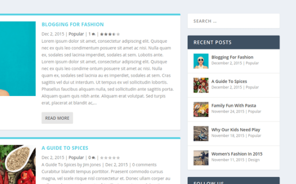

Y esto es lo que querría.
loa
¿Dónde y como puedo configurar esta opción?.

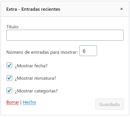

Con respecto a mostrar las entradas con sus imágenes esto son widgets adicionales que tiene el tema extra, de acuerdo a su documentación que puedes verificar en Contenido solo visible a usuarios registrados

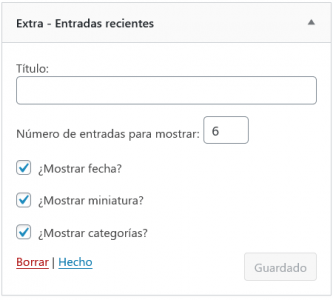

Parra añadirlo ingresa al apartado Widgets y ubica el widget de tu tema, debe ser por ejemplo Extra - Entradas recientes, añade este en el sidebar de la barra lateral principal y configuralo de acuerdo a lo que necesitas mostrar
Screenshot
Debes sustituir el widget anterior de entradas recientes por el de tu tema de esta forma podrás mostrar la miniatura de tus entradas en la barra lateral principal

Por cierto ya que estoy en la barra lateral, ¿porqué el widjet RSS ha dejado de funcionar como puedes ver en mi web?. Lleva tres días así, sin salir nada. No he cambiado el Feed de mi sitio supongo:
https://nasdaqworld.com/mercado-americano/feed/
Salvo que al trastear por todos los lados haya tocado algo que no recuerde, pero no me lo explico.
